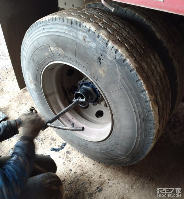

●  如何装胎?
史上最全攻略:关于轮胎的那些事儿
1、装合内、外胎时,应先擦抹干净,在内、外胎接触面撒上滑石粉。如果外胎上面有“△”“X”“0”“囗”“↑”等标志,表示此处是轮胎较轻的部位,内胎嘴或充气嘴应对准这个位置。
2、麻将块或带斜形的条纹胎,应按规定的方向装,在轮胎的侧旁有箭头标志着旋转方向。切忌装反。
3、双胎并装时,两只轮胎的气门嘴应对称排列互成180度角,有利于平衡以减少轮胎的磨损。内侧轮胎的气门嘴应与外侧的轮辋孔对正,以方便检查气压与加气。
4、轮胎装配后在车辆使用中,均应检查轮胎的气压,不够时及时补足。没有哪一个轮胎是绝对密封的,即使再好的新胎,每星期气压也会降低0.1-0.3每平方厘米。

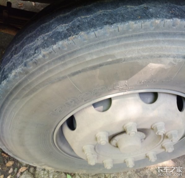

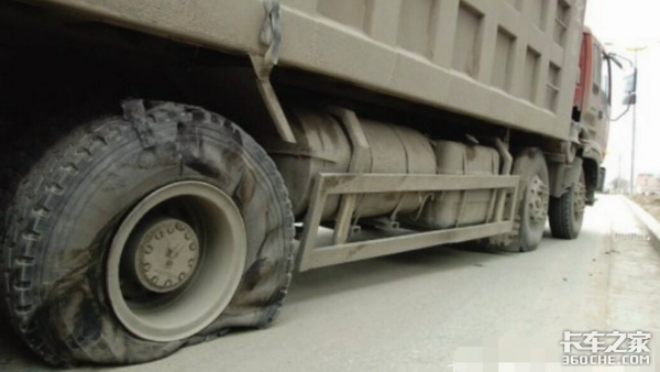

气压过低的后果:
史上最全攻略:关于轮胎的那些事儿
如果气压过低,车子在动力的作用下轮胎会产生变形,也叫“鼓肚子”。变形的大小,与轮胎所承受的负荷有关,负荷越大,况且气压低,变形就越大。气压过低的轮胎,在行驶中轮胎内部温度可高达100度以上,由于橡胶在高温下抗拉强度、耐磨性和粘结力都会有显著的降低,因而会产生以下几种损坏情况:
1、钢丝松散脱胶。因变形较大,内壁钢丝间的摩擦增加,加上橡胶在高温下粘结力降低,则使钢丝与橡胶局部脱落,严重时将辗烂轮胎。
2、钢丝断裂。可别小看胎内钢丝在轮胎变形状态行驶时的一张一弛,次数多了,造成钢丝疲劳,加上高温,钢丝自己断裂,造成炸胎。这就是很多人说,我的轮胎气压没有很高,为什么会炸胎的主要原因。
3、加速胎面磨损。橡胶在高温状态下耐磨性降低,加快了胎面的磨损,从此也可以分析出为什么轮胎夏天比冬天磨得快的原因了。
4、内壁破裂,行驶中如碰到障碍物,局部变形过大,一个小拳头大小的石头可以把轮胎顶到内部破裂,这种破裂逐渐发展,最后导致轮胎爆破。
5、加快轮胎侧旁磨损。如装在双胎上,因气压不够造成二胎互相“亲吻”,造成二胎相互磨擦而使轮胎侧旁损坏。

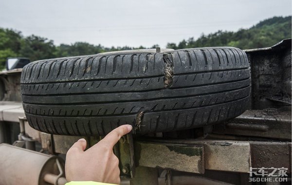

气压过高的后果:
史上最全攻略:关于轮胎的那些事儿
气压过高的轮胎,虽然说重载时变形不大,在行驶中温度不会升得很高,但由于轮胎所承受的应力增大了许多,因此也会带来以下几点的损坏。
1、钢丝断裂轮胎爆破。气压过高,轮胎承受的应力显著增加,重载中钢丝会超过它所承受的绷力,造成断裂,碰到冲击负荷时,轮胎有可能会爆破。
2、加快胎面中部磨损。由于轮胎的变形比正常气压时减小了,轮胎与地面的接触面积也就减小了,但是轮胎承受的负荷没有变,因而加快了轮胎中部的磨损。
所以,轮胎的气压,不论是太过高于或低于充气的标准气压,都会使轮胎的使用寿命大大的缩短。

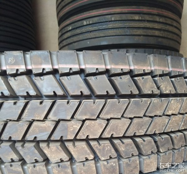

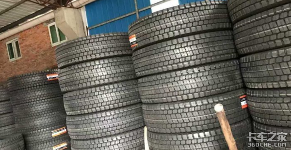

1、麻将块,一般只适合双导单驱车驱动轮使用。
史上最全攻略:关于轮胎的那些事儿
为什么呢?
(1)胎底比较宽,适合单驱驱动轮在打滑路面行驶。由于胎面与地面接触面积较大,所以摩擦力较大,陷车时容易爬出来。
(2)麻将块,中间缝隙大,在一般的打滑路面可控制车辆侧滑。
麻将块的缺点:胎底宽,所以与地面接触面积大,阻力加强,造成车辆油耗高;况且高速行驶时麻将块与地面的撞击声较大,造成噪音大。而且,麻将块轮胎装胎时要论旋转方向,装反了轮胎磨损厉害。

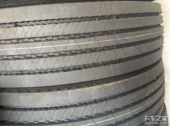

2、导线胎,阻力小,噪音小,适合装在车子前面的导向轮。
史上最全攻略:关于轮胎的那些事儿
这类型轮胎一般中间薄,胎底呈一条一条线的槽,安装在汽车前轮对于车子方向的稳定性好,而且它侧旁薄,所以比较软,减震效果也相当不错。但是不适合重载,所以不宜装配在车子后轮或挂车拖板上。对于泥泞打滑路面这类型的轮胎也是一个软肋。

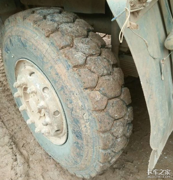

自卸工地用胎也要选对,工地用胎、那些石头张牙舞爪耸立在路面上的路你们用啥胎?肯定会用大块头花了。石头多,而且锋利,如果用麻将块花或者小块头花纹,那就特错大错了,车轮一转向轮胎象被刀削掉了一样,一块一块的掉——那可是掉钱啊,用大块头花纹就好很多,不会掉大块,最多象老鼠啃过了一样,一小块一小块的掉。因此综合来看,自卸还是用大花靠谱,耐用,适合各种路况。
如果土路比较多,就得用横向花纹的,那就没必要那么讲究了,用抓地性好的就行了,小花的也行。

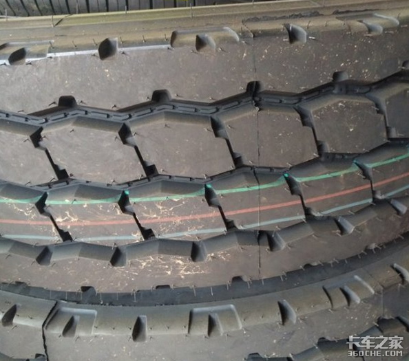

顺花胎,咱们卡车司机几乎都买过、换过,它耐磨,不管空车重车它的性能都比较好,这个大家都熟悉,就不详细说明了。
