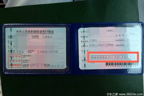

每辆车的年检时间都在行驶证上有标明,用户最多可提前三个月年检
根据规定,载货汽车10年以内每年检验1次;超过10年的,每6个月检验1次。在车辆行驶证上有检验有效期,那个就是你的车每年年检的时间。车辆年检可提前三个月办理,提前检验不会缩短原检验周期。

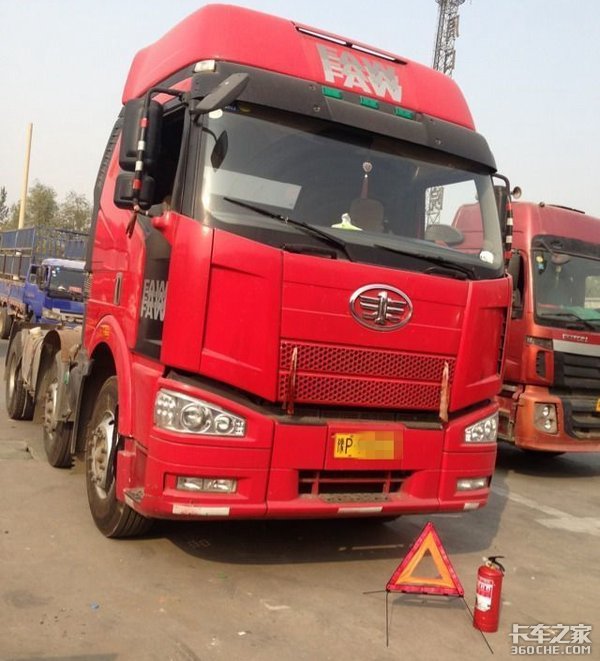

年检前要洗好车,最好带上三角警示牌和灭火器
货车年检全攻略 新手看完也能轻松搞定
在年检前,你需要处理完违章洗好车,并准备齐所需资料
年检之前必须要先处理完车辆的违章以及准备好有效的交强险保单。年检当天还需要先洗好车,不洗车是不让年检的,另外三角警示牌,灭火器也最好带上。

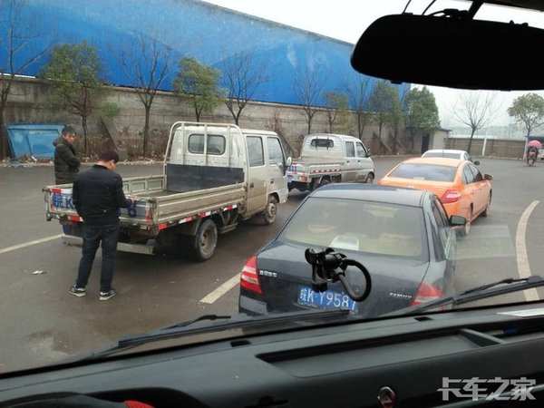

方法一,把车开到检测站门口,花钱找黄牛,然后跟着走一遍。
方法二,把钱给挂靠公司,让他们去年检。
方法三,不想多花钱自己去做年检,部分地区难度和西天取经差不多。

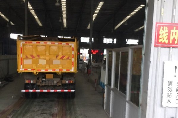

第五步:上线检测
外观检验没问题,排队等候上线检测。检测线负责刹车、大灯(远光)、底盘等内容的检测,大概5-10分钟,车开下线就可以领到一张计算机打印的表,大致有制动、灯光、喇叭等项目,合格的项目打印“0”,不合格的打印“X”。一般都是灯光和刹车不合格。不要紧,检测场都有调整灯光和刹车的地方。刹车调整后要重新上线,灯光不用,调完以后盖个章就行。

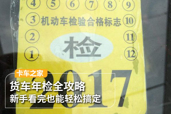

各窗口交相关费用,退回押金,交工本费领“机动车检验合格标志”,标后和行驶证副证上均打印有效期。绿标背后会写上有效期,就是下一次检验的月份。检字会打孔,有孔的月份就是下次检验的月份。

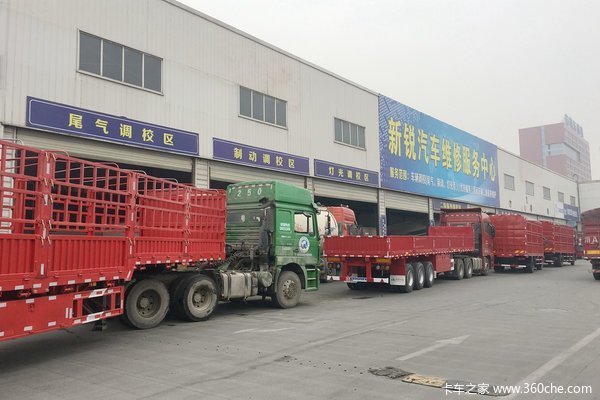

如果年检由于某些原因没过的话,一般监测站附近就会有一条龙的整改服务
年检如果没过,需要进行调试整改的话,一般在检测站周围甚至是内部就会有专门的车辆维修区,尾气、灯光、制动均可以在此进行处理,可谓是一条龙服务。
