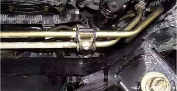

油管破裂
油管破裂时可将破裂处擦干净,涂上肥皂,用布条或胶布缠绕在油管破裂处,并用铁丝捆紧,然后再涂上一层肥皂。

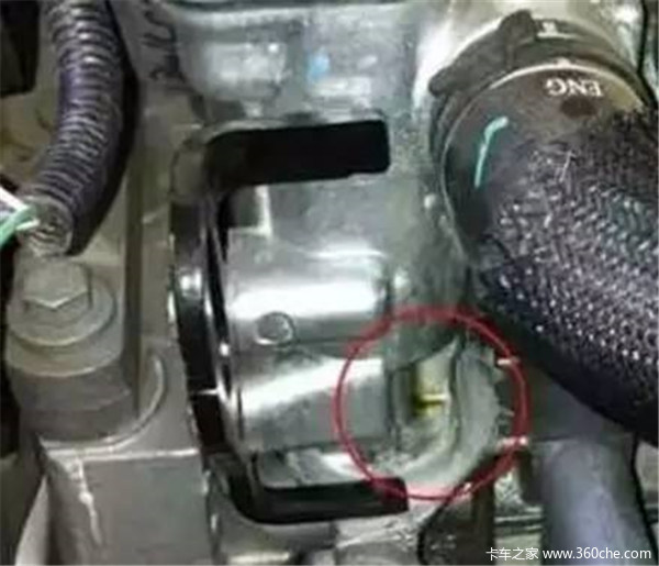

油管接头漏油
可用棉纱缠绕于喇叭下缘,再将油管螺母与油管接头拧紧;还可将泡泡糖或麦芽糖嚼成糊状,涂在油管螺母座口,待其干凝后起密封作用。

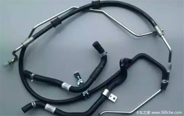

进、出水软管破裂
破裂不大时,可用涂有一层肥皂的布将漏水处包扎好;如破裂较大时,可将软管破裂处切断,在中间套上一个竹管或铁管,并用铁丝捆紧。

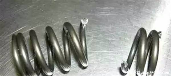

气门弹簧折断
可将断弹簧取下,把断了的两段反过来装上,即可使用。如弹簧断成数节时,可将该缸的进、排气门调整螺钉拆下,使气门保持关闭状态,让该缸停止工作。
