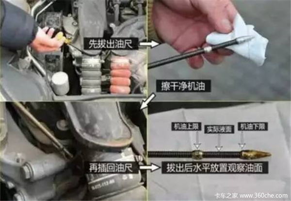

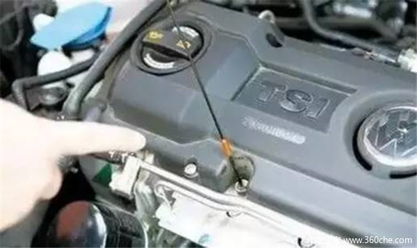

机油
检查:只要隔几天把油表尺拔出来,擦干净、再插进去、再拔出来,看看机油的液面高低是否在上限与下限之间。
注意:一般而言,机油的消耗并不严重,足以度过两个保养之间的周期,如果在日常的检查中发现,机油内有杂质以及排烟呈现淡蓝色,就表示引擎出了问题,机件可能异常磨损,赶快进厂检修。

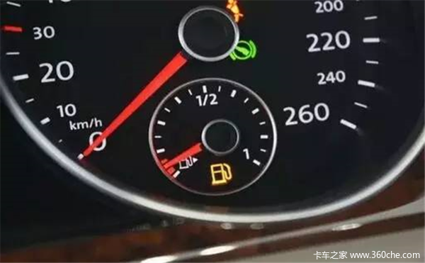

柴油
检查:要勤于查看油表是否到底。
注意:千万不要让油表到底了再去加油,新车多都采电动柴油泵棒以及油量电子感应器,要注意让它浸泡在柴油里散热,此外油量太低,也可能影响排气系统的氧传感器,这些零件都不便宜,所以勿超过底线才去加油。

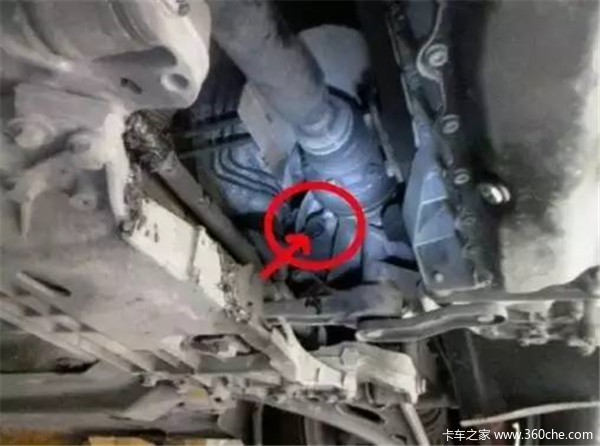

变速箱油
检查:抬升车辆更换机油时,可以同时请服务站工作人员帮助检查变速箱油,为了测量精确,必须将车排入空档,以怠速运转,并将车停在平坦的地方,且油液必运转至80℃~93℃的工作温度。
注意:油液过多或过少,都可能损害变速箱,油液过多可能会造成机件运转阻力过大,或者使得变速箱油起泡变质而致机件不正常磨损。当检查变速箱油时,务必测量精确。

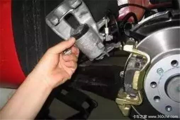

刹车油
检查:只要打开引擎盖,看看刹车油壶的液面高低,要不低于下限。
注意:在未检查刹车油液面高度时,不可添加刹车油,以免添加过量,而使刹车油喷洒至高温引擎,导致机件腐蚀甚至起火燃烧。如果刹车油中起了气泡,或油变脏了,就表示刹车油已经变质了,请尽快更换,以免刹车油沸点降低产生气泡,造成刹车效果变差,容易发生危险。
