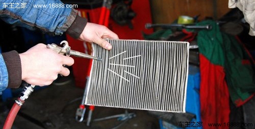

       ● 更换空调滤芯推荐指数:★★★☆☆
       大多数车型空调滤芯的更换间隔为1年,当然不同用车环境下的车辆需根据自身情况进行调整。除了少数车型由于安装位置导致自行更换有困难以外,很多车型的空调滤芯都可以自行进行更换。
       首先应该了解自己车型空调滤芯的位置,大家可以从车辆使用手册或4S店处得到答案,一般车辆的空调滤芯都在中控台的下方(左右不定)。更换的过程没有什么困难的,无非就是拆开外壳将滤芯取出并更换新的,由于每个车的空调滤芯位置不同,拆装方法也并不同,我们这里就不做详细介绍了,不过需要注意的是一些车辆拆卸过程要遵循固定的顺序或者需要一些工具和技巧,大家可以在保养时咨询工人师傅,按照正规的方法回家多试几次。
       利用这种方法车主可以定期对该配件进行检查,当发现空调滤芯变脏但还没有到达更换程度时,可以进行简单清洁,不过需要注意的是,空调滤芯切忌水洗清洁,否则滤芯遇水很容易软烂。同时购买新配件是需要注意的方面,尽量选择比较正规的配件店进行购买,否则为了省下几个保养钱用上了假货不仅浪费金钱,对车辆和用车人都是一种损失。

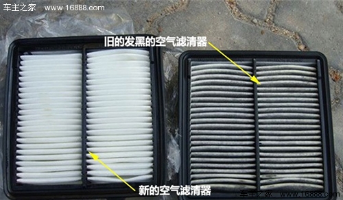

       ● 更换空气滤芯推荐指数:★★★☆☆
       与空调滤芯相同,空气滤芯更换间隔也要在1-1.5年左右,具体更换时间要根据污浊程度来决定。至于更换方法,各车款不太相同。
       拿本次实验的雨燕车型为例,空气滤芯位于发动机舱内侧,更换时需将两侧卡子手动松开,随即会露出空气滤芯的边缘,然后从一侧将其抽出即可。有条件的车主可以在前几次保养时询问一下维修师傅,通过一两次练习之后就可以熟练操作,简单又可以节省保养费用。

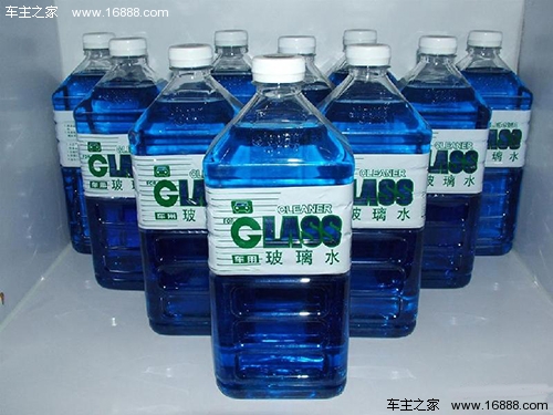

       ● 更换玻璃水推荐指数:★★★★★
       相信更换玻璃水都要去4S店进行的朋友没有几个,如果你不幸在这少数人之列那可要注意了,这是一个极为容易的工作,当玻璃水亏少不能正常喷出时,购买一瓶玻璃水,将发动机盖打开,在左侧找到一个标有玻璃和喷水标志的盖(常为蓝色或黄色),将玻璃水灌入即可。
