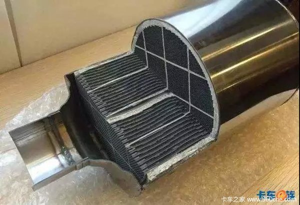

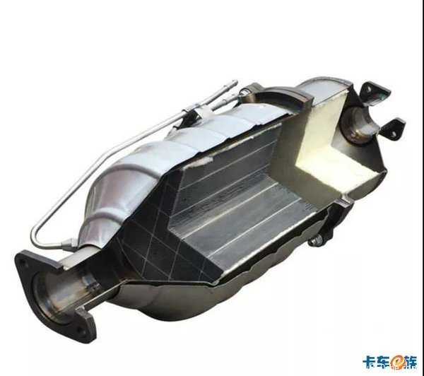

DPFDiesel Particulate Filter的缩写,中文译名为颗粒捕捉器。顾名思义,DPF就是安装在柴油发动机排放系统中的一个过滤装置,主要吸附尾气中的颗粒物,例如微粒、碳氢化合物、氮氧化合物以及硫等等,防止他们排入大气层造成环境污染。使用DPF,可以减少柴油机排放中90%以上的烟灰。
DPF内部的滤芯就相当于防霾口罩上的滤芯
DPF的工作过程没有化学反应发生,它吸附的颗粒物全部都会存在网格密布的滤芯上。这就类似我们在雾霾天带的防护口罩,空气污染严重的时候,用不了多久口罩表面就变成黑色,滤芯也会脏得不成样子。
这样一来不美观,二来过滤效果也会出现问题,我们就要扔掉换新的口罩或者滤芯。但是DPF不能轻易换,因为它贵。
除了我们肉眼看到的吸附单元,DPF还配有电控系统、催化涂层以及铈、铁和铂等金等属燃料添加型催化剂。这些金属、系统的成本都不低,所以DPF根据适配发动机排量的不同,售价从几千到几万元不等。如果每次过滤效果减弱就换新的,卡友显然无法承受,自然这些东西存在也有着重要作用。
当吸附的微粒达到一定量之后,DPF尾端的燃烧器就会自动点火燃烧,把吸附在金属纤维毡上的颗粒全部都烧掉,变成无害的二氧化碳排到空气里。这个过程就需要电控系统以及催化剂的加入。而这一燃烧自净的过程便是令卡友们头疼的“DPF再生

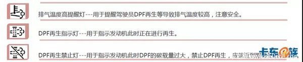

在了解之前,请大家记住下方这三个提示灯,它们很!重!要!
再生禁止灯不是每款车都有,卡友需要注意查看产品手册了解一下
1.行车再生
顾名思义,就是车一边开它就一边烧吸附的颗粒物了,这个过程由ECU控制,卡友不用做什么,任由它自己烧就行了。
行车过程中,如果看到DPF指示灯闪烁,表示正在再生,这个时候需要卡友将车速提到40公里/小时以上,方便再生正常进行,这个过程中由于DPF燃烧温度会持续保持在高位,因此一般情况高温指示灯也会亮起,都是正常的,两个灯都灭了再生就结束了。

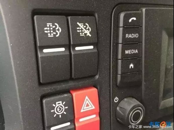

这个意思也非常明显,需要停下车来安安静静地进行,如果发现DPF指示灯闪烁,甚至还有点急促,就代表它碳载量更高了,自己安安静静再生已经搞不了了,就得停车人为干预。这个相对简单,只要卡友们自己操作就可以,不过需要注意满足以下条件:
车速为0;油门踏板没有踩下;刹车踏板没有踩下;离合器踏板没有踩下;挡位处在空挡;整车手刹拉紧;启动发动机维持怠速;水温达到40℃以上(这一温度会有不同,看车辆使用手册的具体要求);再生禁止开关未按下;无DPF及发动机相关故障。
这些条件必须完全满足,才能进行下一步操作,具体的操作流程为:
按住再生开关3秒以上,发动机进入再生状态,过程中发动机会有阶段性变化,有可能还会听到涡轮增压器突突的响,不用担心,都是正常的;
再生的过程需要40分钟到1个小时,有些厂家规定的时间可能会缩短,这个也要根据具体情况来看;
再生结束之后,DPF灯会自动熄灭,等2-3分钟发动机恢复到正常怠速,就可以关停发动机了。
需要注意的是,驻车再生需要在空旷场地进行,周围一定不可以有加油站、加气站,中途最好不要停止,否则很容易造成DPF故障,如果遇到紧急状况必须停止,长按住DPF再生开关3秒以上就可以了。

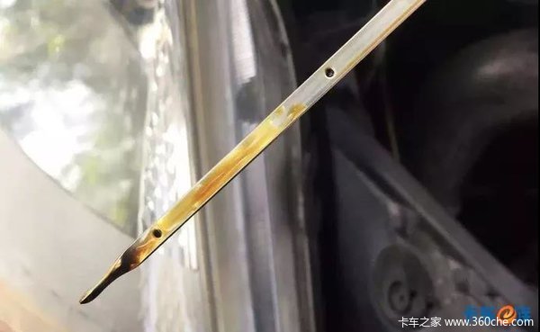

还有一点比较重要的是,再生过程中,机油油位可能会有所上升。这主要是因为再生过程中发动机的怠速上升,扭矩、转速也都维持在高水平,柴油消耗量就会增加。没有充分燃烧的燃油就会沿着缸壁流到油底壳,这样机油就会上升,一般再生结束后又会回到正常油位。
需要注意的是,机油上升高度在1厘米以内都是正常的,如果上升太高,机油很有可能就被稀释了,可能就不能再用了。当然,这种极端情况出现的概率还是比较小的,这里也有必要提醒卡友,一定要使用正规燃油和机油,而且买油、买配件的时候记得留着正规发票,避免不必要的麻烦。

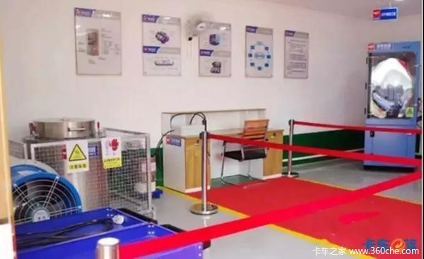

当然,考虑到国六法规还没有完全落地,服务站可能不能全面清理,一些专业的DPF清灰中心就诞生了。
后处理清灰车间
比如玉柴就率先在深圳建立了全国首家清灰服务中心,紧随其后,山西介休等地也建成了同样的服务中心,预计未来玉柴还将建成十余个同样的服务中心,覆盖全国范围,卡友们可以留意这些信息,找到就近的服务中心。
