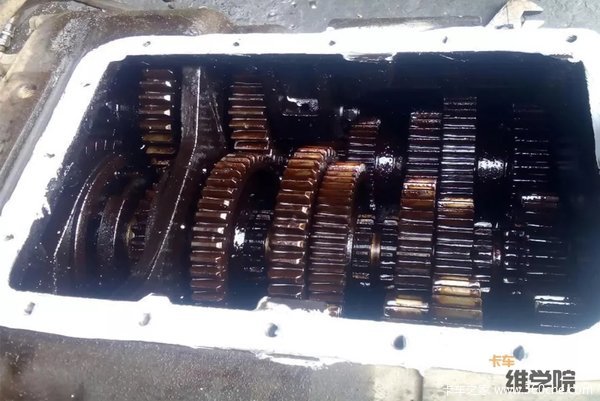

一般噪音异响有几种,一种是敲击声,或者说发“啃”的声音,这一般是由于齿面撞击造成剥落,打齿或是齿面局部严重磨损所至。轴承“散架”或是严重破损也会产生这种异响在低速运转时十分明显。
另一种异响是持续的不正常噪音,这种噪音或是尖叫,或是轰鸣,往往是齿轮齿面产生锈蚀或轴承产生锈蚀所产生的。总之,变速箱发生异响需解体检查,更换磨损严重的机件。
如果异响的位置明显在副箱输出轴位置,而且还伴随着输出轴法兰前后窜动显然是副箱输出轴双联轴承松旷或损坏造成的,此时应及时检查和修理,否则容易造成打齿的严重事故。在使用中应对输出轴双联轴承经常进行检查和调整。
当变速箱解体重新组装后,变速箱产生严重的轰鸣声,而且明显看出变速箱旋转“别劲”。这一般是在重新组装时没有按“对齿”的要求装配。一般来讲,不按“对齿”要求其二轴与副轴装不上去的。但是如果齿轮磨损严重、轴承松旷,如果错位一、两个齿偶尔也能装上,但这时运转必然“别劲”,即使能够转动也会产生巨大的噪音。

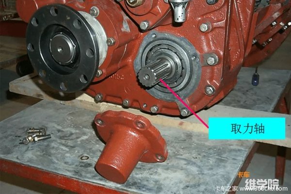

上面已经谈到,法士特变速箱一般是使用副箱副轴取力,因此取力时主箱必须挂合前进档。当要求取力装置在汽车停驶状态工作时,副箱必须挂空档。当“空档开关”旋至空挡位置时,副箱仍在低速档位上,即不能实现空档,那么应首先检查换档气缸空档气接头是否损坏,如果接头处有足够气压显示,而仍然没有空档,同时双H换档阀排气口处持续漏气,则说时空档活塞的“O”型封圈损坏,或是高、低档活塞的密封圈漏气。
取力器的挂合装置是电的取力器开关控制电磁气阀,当开关接通后电磁阀打开,压缩空气通向取力器工作缸,工作缸活塞杆推动取力器挂合机构将取力器与副箱副轴挂合。因此,电路不通、电磁阀故障以及气路不通、工作缸故障都会造成不能正常取力的故障。应该依次对电、气路进行检查。
