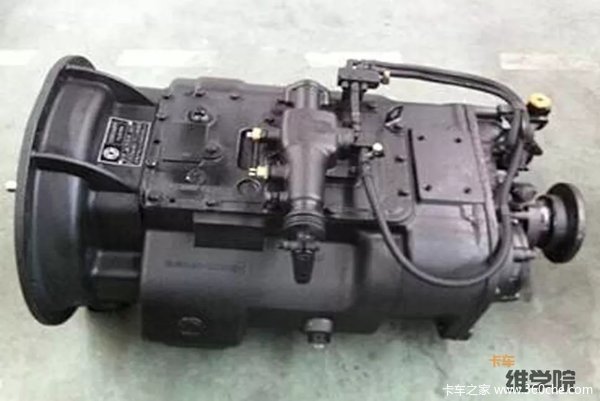

法士特变速箱的拆装维修,很多人已经熟练掌握了,但是变速箱故障的判断更加重要,那么我们就来梳理一下法常见的故障及排除方法:

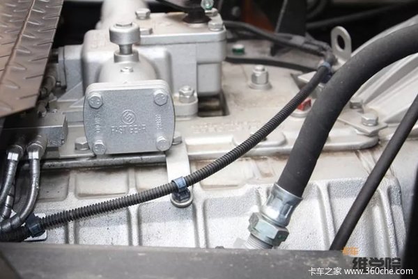

如果发现汽车正常行驶时换档困难,那么应首先检查是否是远距离操纵换档杆系的故障、如果换档杆系调整不当或是联接接头漏气都会产生增大换档阻力和换档困难的故障。特别是某些档位挂档困难,可调整变速箱上换档拐臂支承调整螺杆,以使操纵杆系处于合适的位置。

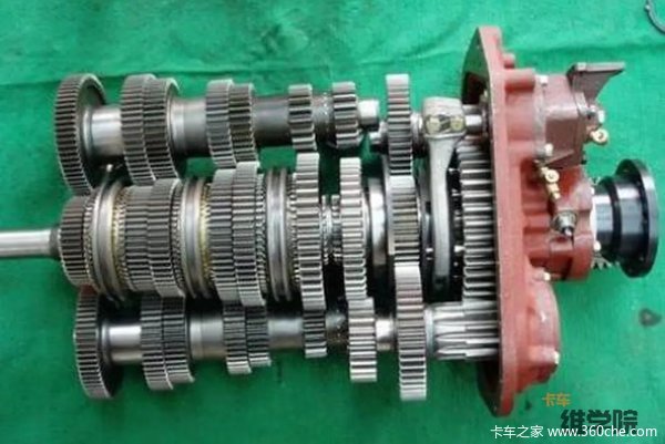

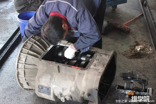

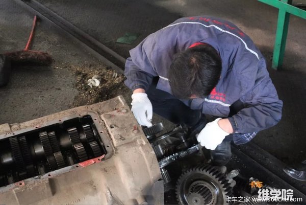

如果将远距离操作杆系与变速箱换档拐臂脱离,用直接操作换档拐臂的方式换档,仍然发现某些位换档困难,则说明故障在变速箱内部,需要解体检查。一般来讲是由于变速箱盖的换档轴变形、啮合套与二轴变形或过度磨损,或是换档轴与拨块的锁销松旷造成的。

车辆在运行中某一档位经常掉档,特别是在急加速(突然施加负荷)或突然减速(丢油门)时较为明显。掉档的主要原因是啮合套与齿轮啮合牙齿长期撞击磨损,使齿磨成锥形,在传力过程中对啮合套产生轴向推力所至,此时应更换磨损严重的啮合套或齿轮。

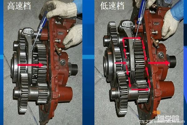

车辆行驶中突然只有高档而没有低档,或只有低档而没有高档,这种故障经常发生。就是说汽车在低速档行驶时,换入高速档,结果仍在低速档位运行。

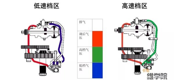

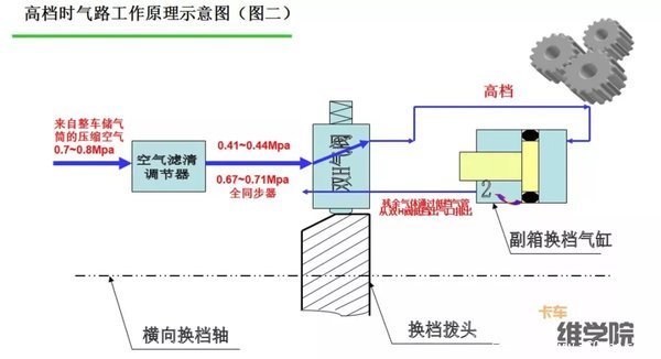

比如车辆在4档运行,换入5档,结果反而呈现出低速1挡的工况,这种故障一般是出现在副箱高、低档换档的操纵系统。出现这种故障,首先将车停下来,检查全车气压是否符合要求,然后原地将变速杆在空档位置;左、右在高、低挡区来回拨动,观察变速箱上盖的双H换档阀有没有“嚓、嚓”的放气声音。

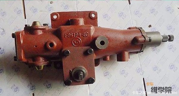

如果没有任何反应,则应检查换档气路减压阀是否堵塞或经减压阀输出的气压太低,清洗或更换减压阀。如果变速杆由低速挡拨入高速档位置时,双H换档阀排气口持续向外排气,则显然汽车行驶时有低速档而没有高速档。
反之如果变速杆由高速档区拨入低速档区时,双H换档阀排气口持续向外排气,则汽车运行时有高速档而无低速档。发生这种故障可以采取将变速杆在空档位置左、右(高速、低速)位置反复拨打,往往故障就被排除,这是由于双H换档阀“O”移密封圈偶尔封闭不严漏气产生的故障。变速杆在高、低档区反复拨打几遍。
即是使双H换档阀芯反复活动一下就会解决。如果反复拨打变速杆无效,则说明双H换档阀漏气或是高、低档换档气缸漏气,无论是双H换档阀漏气,还是高、低档换档气缸漏气都将造成有高档无低档、或是有低档而无高档的故障
检查漏气的方法很简单:如果变速箱有低档而无高档,将变速杆由低档区推到高档区,然后将低速档换档气缸进气接头拆卸,如果此时从气缸接头1处向外漏气,则说明换档气缸漏气。
如果此时仍由双H换档气阀排气口向外排气:则说明是双H换档阀漏气。同样的道理,如果变速箱有高档而无低档,将变速杆推入低档区,将高速档工作缸进气接头拆卸,如果从该接头处持续向外漏气。则说明换档气缸漏气。
如果此时仍然从双H换档阀排气,则说明是双H换档阀漏气。一般来讲,双H换档阀的故障,如果没有可更换的密封圈则只能更换整个阀件,如果判断是高、低挡换档气虹的故障,一般来讲主要是由于换档活塞上大、小两个“O”型密封圈关闭不严所致。
还有一种情况值得注意,变速箱只有高档而没有低档,双H换档阀也没有表现出持续排气的现象,那么一般是由于换档杆“O”型密封圈漏气所致。此时只需更换密封圈即可修复。
