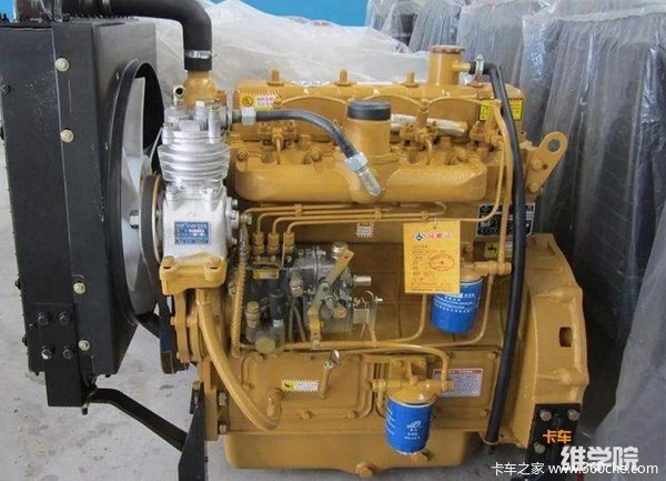

就我们常见的柴油机来说,冷却液的正常运行温度在80摄氏度左右,如果冷却液的温度过低会造成车辆油耗高,发动机磨损快,如果你的车辆温度很难达到正常温度,那么可以参考下列原因。

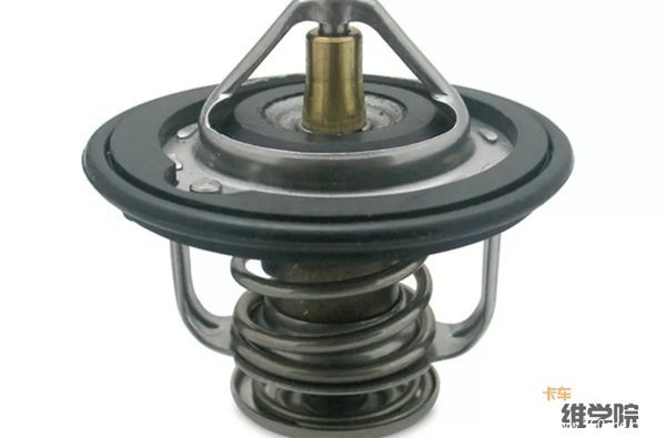

一 节温器失效

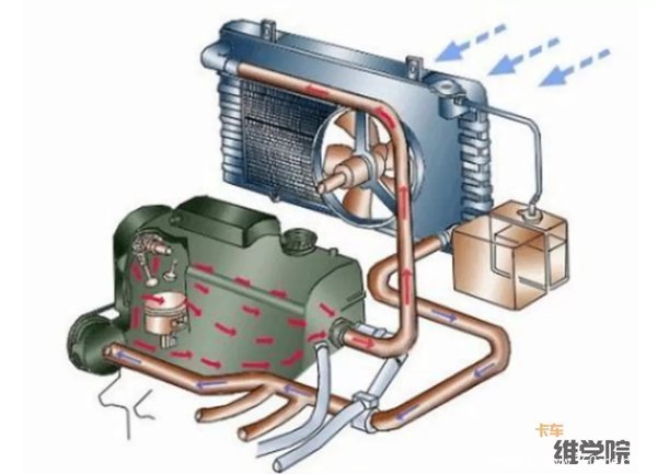

节温器是控制冷却液流动路径的阀门。是一种自动调温装置,通常含有感温组件,借着热胀或冷缩来开启、关掉空气、气体或液体的流动。它的具体作用是把发动机的温度控制在一个正常的范围之内。温度高的时候,节温器将大循环开启,高温冷却液流向散热器将热量散发。温度低的时候关闭大循环,只让冷却液在发动机内循环而不通过散热器。如果节温器出现故障,就好导致发动机散热系统只在大循环的模式下工作,温度出现过低的现象。

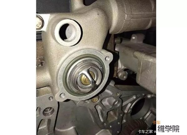

二 自行拆除节温器
在夏季天气炎热的时候,发动机很容易过热,所以很多车主就喜欢直接将节温器拆除,让循环系统一直保持大循环,但气温降低后,没有了节温器的控制,发动机冷却液长期处于大循环状态,使温度难以达标,所以拆除了节温器的车主们一定要记得把节温器装回去。

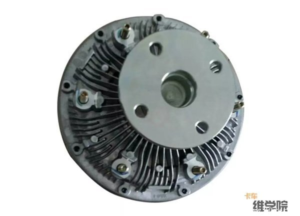

三 风扇离合器故障
现在的卡车为了省油,大部分都装有风扇离合器,其主要作用是根据发动机水温变化,结合或切断风扇动力以适时冷却发动机水箱。
一般发动机水箱中有水温传感器,当水温较高时(高于85度左右,由厂家设置),控制器采集该高温信号后,输出电控制风扇继电器吸合,继而控制风扇离合器工作,以使得风扇旋转冷却发动机水箱。最终保证发动机温度不致过高而导致故障。
如果风扇离合器发生了故障,那么风扇就会长时间处于全力散热模式,或者风扇离合器故障后人为锁死,都可能造成发动机冷却液温度过低。另外全力运转的风扇也会提高车辆的燃油消耗。
