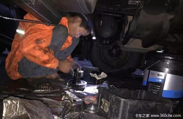

1、行驶中离合器突然踩不动
有很多车辆正常行驶过程中离合器踏板突然踩不动,根本挂不上挡,导致车辆无法行驶。
首先查看离合器分泵顶杆是否脱离拨叉槽,顶杆脱槽就会导致离合器踩不动。如果不是顶杆原因就要拆下变速箱下方的观察口,观察是不是离合器分离轴承烧死损坏或轴承卡簧脱落,分离轴承损坏造成离合器片和压盘直接不分离。
其次就是检查离合器分离拨叉和连接底座的螺丝是否有松动或断裂,这些都是造成离合器踏板突然踩不动的原因。

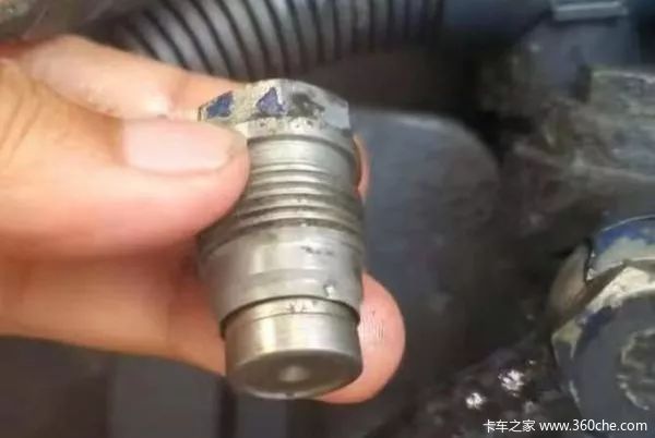

3、限压阀油轨不稳定
车在高速路上行驶,突然感觉油门加速无力,很多时候是由于限压阀内的弹簧疲软会导致车辆动力不足,和油轨压力不稳定等诸多问题。现在的车辆都有限速功能,正常磨合期后会被解除限制,但也有一些用了几年的车辆也会突然出现限速的问题。
无论怎么加油门转速最多在1500转,更换过新的限压阀以后问题依然存在。其实造成车辆限速的问题有很多。
首先考虑发动机计量单元工作时卡顿,或线路老化出现故障容易造成发动机限速。其次就是油轨压力传感器,或插头线路出现故障也会导致车辆限速。最后考虑更换的限压阀是否有质量问题。当然,具体情况还得请专业维修人员检查修理。

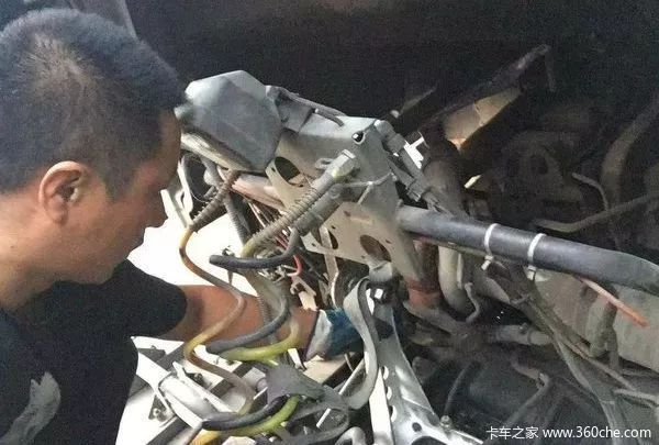

4、重载打方向“嗡嗡”响
很多车空车启动后来回打方向没有问题,一旦装满货物方向特别沉,甚至打不动,必须要加油门才可以转动并伴有“嗡嗡”的响声。多数是因为转向助力泵缺油,供油不畅,造成的转向沉,转向重。
添加助力油的同时必须查看油罐内的滤芯,是否由于长时间不更换堵塞,必要时一起更换滤芯。如果转向助力泵和油都没问题,方向盘还是特别重,就要及时找专业修理师傅查看是不是转向机出现了问题。
