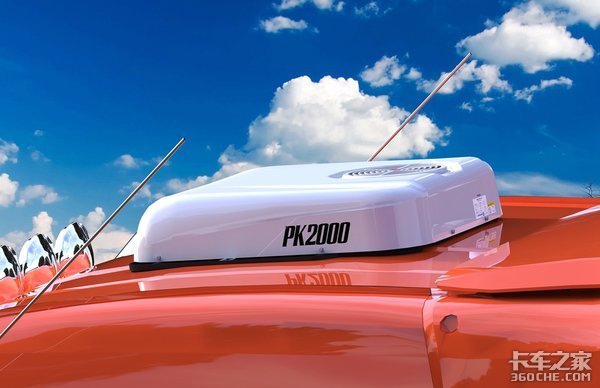

顶置式空调
在顶置式空调中,说说鼎鼎有名的博格思众PK2000,价格极其昂贵,不是一般土豪能用上的。
其额定制冷量为2000W,额定制冷功率为24*30=720W,能效比经计算为2.78,可以说在驻车空调领域是最省电之一。安装过博格思众的都说制冷效果好,其实这主要还是跟结构有关系。
这3种驻车空调,哪个制冷效果最好?
顶置式空调由于其集成度高,冷凝器散热条件好,空调内部管路短,制冷效果和能耗都很不错。而且冷气是从顶上往下吹,能够很好的满足卡车驾驶室内部降温的需求,躺在卧铺上感受着丝丝凉意,很是惬意。
