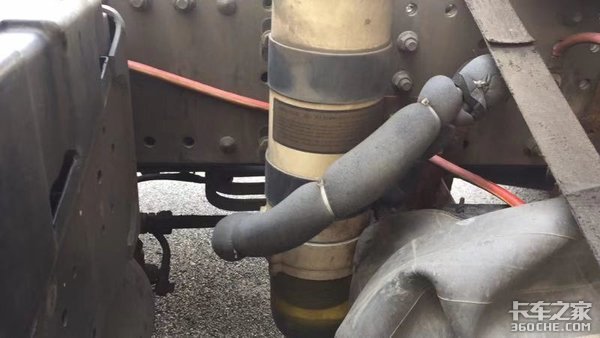

1、检查外部所有滤芯。
首先要检查爱车的柴油滤芯是否过脏,油水分离器里的水是不是太多了,多久没有更换空气滤芯了。这都是外部容易检查经常发生动力不足冒黑烟的情况,也是最省钱最简便的检查处理方法。

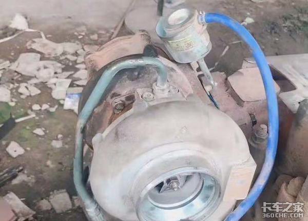

2、检查增压器中冷器所有管路是否漏气。
如果滤芯都没有问题就要考虑增压器压力是否不足,是否有漏气现象?首先让专业增压器维修人员,通过给增压器打压的方式,所有管路均匀喷泡沫水来仔细检查所有管道,看看管道卡扣和中冷器是否有漏气?
最后检查增压器的旁通阀是开启还是关闭,而不是盲目的更换增压器。

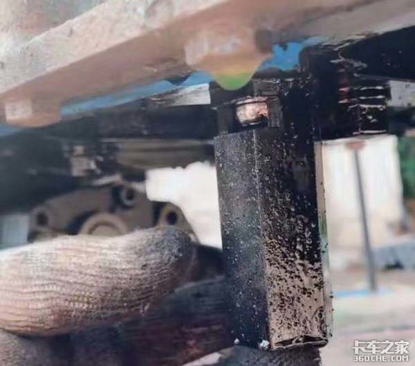

拔下机油尺检查机油刻度是否在中线或偏以上位置,低于中间位置就是缺机油,高于中线太多就会影响发动机动力,产生下排气大。所以说中间偏上一点点正好。
2、检查机油传感器是否损坏。
机油传感器在机油散热器里面不容易查看,需要专业人士拆开后检查。
3、检查机油泵和限压阀工作是否正常。
拆下油底检查限压阀是否弹簧松动导致压力低?同时需要考虑机油泵是否因年久失修工作不正常,也会导致机油压力过低。
