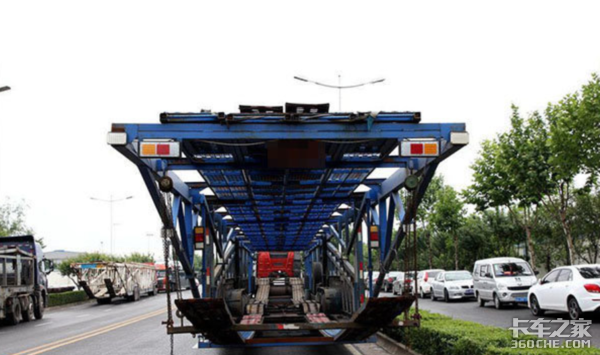

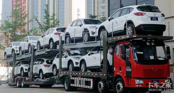

2016年夏天,新版GB1589正式颁布,9月21日,各地开始落实新规,轿运双排大怪禁止上路;之后,经过两年的时间,截止现在,轿运行业已经完成了不合规车辆的退出工作。
如今的轿运车市场形成了“合规平头半挂”、“合规长头半挂”和“中置轴轿运车”三种车型共存的局面。

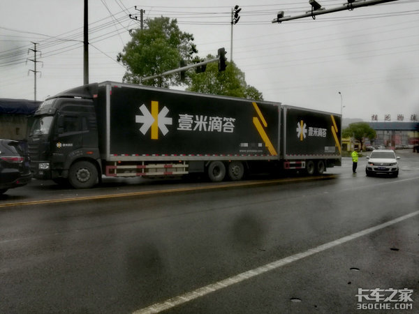

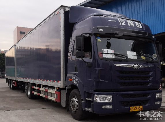

目前国内的轿运车运输已经批量换装中置轴,所以路面上我们见到更多的中置轴其实是轿运行业的车型。与广大驾驶员息息相关的货运行业,其实也是有中置轴车型的,不过受限于使用场景的不同,并没有广泛被个体散户所购买使用。
目前快递快运行业有自己稳定的货源及分拨场地,相对固定的驾驶员队伍,所以货运箱式中置轴列车已经在这类用户群体中,运营多时了。由于国内的中置轴发展较晚,货运中置轴运营的模式也在摸索中,所以采购的数量并没有轿运中置轴多。
已知的购入货运中置轴的公司有“德邦,壹米滴答,百世,申通,顺丰,京东”等。这些公司选购货运中置轴主要看重的是装载量(标准车型前提下的装货容积),目前已知情况下,中置轴的装载容积是其他标准车型所不能比拟的。
举例说明:成都-绵阳每天的货量,需要2台9.6M载货车才能运载完成,但是投入了一台货运中置轴就可以一次性的搞定。
这样就可以节约一台9.6M载货车的前期投入及后续支出,也节省了一名驾驶员的开资,当然多消耗那么一丁点油耗及ETC,就显得微不足道了。

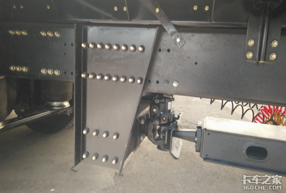

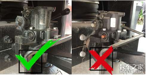

3)中置轴货运列车与轿运车的耦合机构不同,由于日常使用中频繁的接驳挂车,货运中置轴的耦合机构均为便于拆卸的形式,需要对耦合机构定期进行润滑;接驳挂车时要小心,避免将主车的锁止机构撞坏。
同时接驳挂车后要检查耦合器是否锁止到位(下图可见,耦合机构尚未锁止好时,用于警示作用的红色塑料,处于凸起状态,反之处于平整状态)发现未能锁止到位,应该缓慢移动车辆,再次下车查看是否锁止牢靠,避免事故发生。
另外耦合机构的“鸭嘴”部位很脆弱,倒车时我们驾驶员要小心谨慎,勤下车观察耦合机构与牵引杆的高度差,调整气囊高度,达到高度一致,避免牵引杆撞坏“鸭嘴”的“喇叭口”部位。

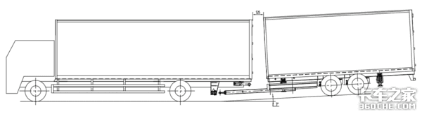

4)牵引车与列车之间的空隙对比常规挂车还要小,所以驾车行驶凹凸不平的路面时,要格外小心。前车与后车间隙约为750mm,可保证平地情况下后车绕前车回转时,在最接近的位置,前车后立柱边缘与后车前板距离仍大于250mm。
但是当中置轴列车在上坡、下坡或过V型坡路面时,前车与后车的上端距离会缩小,这时若列车再进行大角度转弯时,前车后部上端与后车前板可能会干涉。
这时驾驶员应该运用车内的气囊操作手柄,将主车气囊升高,拉大主挂之间的空隙,同时慢速通过复杂路段,避免列车前后部的箱体发生磕碰。

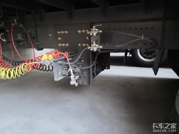

7)接驳挂车时,要注意前车耦合机构与牵引杆的高度是否存在高度差,如果高度差过大就要调整气囊高度。上面说到了耦合机构锁止后,要注意检查,启到警示作用的红色指示销是否落平。

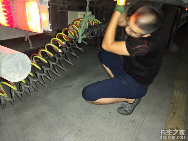

根据标准GB/T32861-2016《道路车辆牵引车与挂车之间的电气和气动连接位置》中的相关规定,中置轴车辆的气电路安装板必须安装在前部货车后视右侧。
我们在插接主挂车连接电气管路后,要检查是否插接牢固,管线是否拖地,必要时要将拖地的管线进行捆绑,以免磨坏管路。

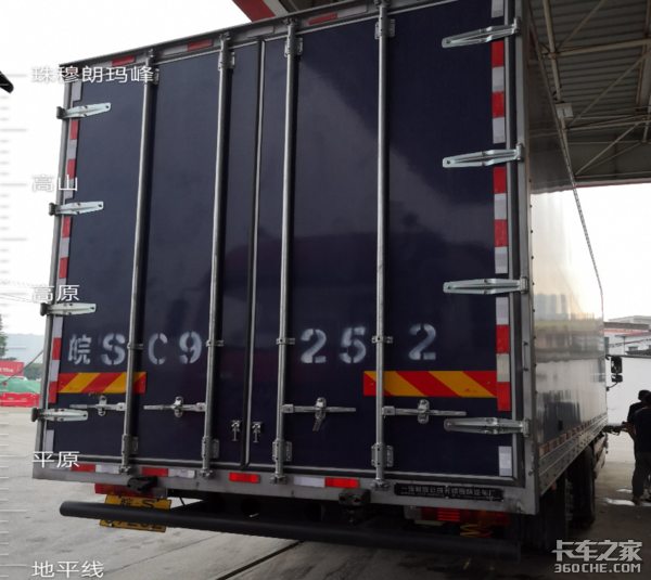

8)车头单独行驶时,如果携带连接管线,要做好连接管线的固定。
由于牵引中置轴的主车后防撞杠,设计为上-下翻转式,在接驳挂车时需要将防撞杠上抬-锁止,避免与列车牵引杆干涉,当分离中置轴挂车后,主车单独上路行驶时,务必要放下后防撞杠,以免造成危险或将面临交通警察的罚款。
