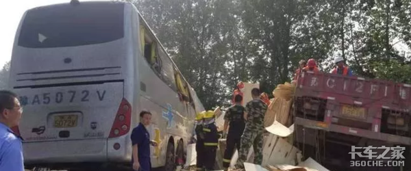

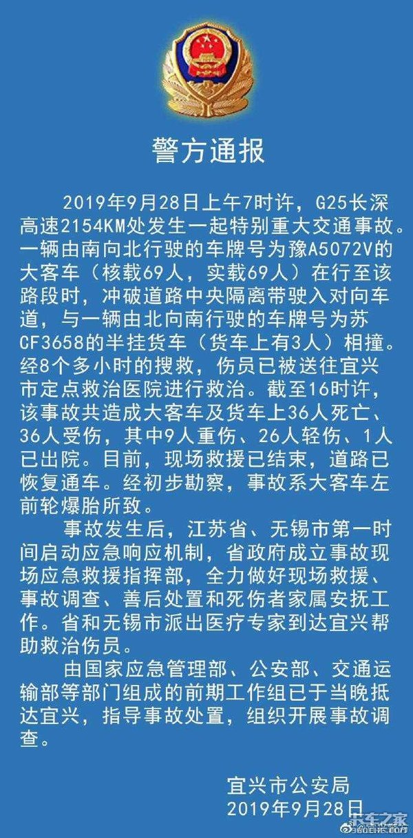

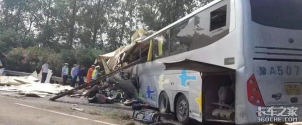

2019年9月28日上午,G25长深高速2154KM处发生一起特别重大交通事故,该事故共造成36人死亡、36人受伤。

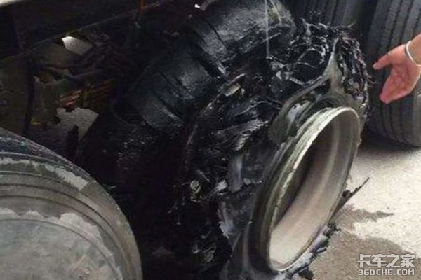

驻波现象:
轮胎是弹性橡胶件,受压会变形,减压变形恢复,车辆运动时轮胎受压点会出现周期性的受压变形,减压恢复。
当轮胎转速足够高时,受压点在连续的受压过程中,轮胎上一次的受压恢复还没有完成,第二次受压已经来临,这样轮胎的变形-恢复现象类似于物理上的驻波现象。
啥意思呢?都知道醉酒呕吐的感觉吧,喝多了要吐,这波吐出来需要吸口气再吐,但是情况不是那样,这波吐出来还没吸气儿下波就来了,大概就是这个意思,就是这么难受。
也就是说驻波现象出现的核心是轮胎弹性恢复周期超过了轮胎受压周期。
这里有俩个点:胎体弹性刚度,轮胎运行速度。也就是大家常说的胎体硬不硬和能轮胎跑多快。
它同样会发生爆胎,而且不少人这时候会认为这就是普通的爆胎现象。但事实上这是一种比普通爆胎更为危险的现象,因为即便胎压状态良好的情况下也有可能发生驻波现象。
爆胎引发交通事故,选择轮胎还敢马虎吗
驻波现象不像漏气或者方向跑偏这类,驾驶员很难发现征兆。由于又是汽车在高速行驶时才会产生的破坏现象,危险发生几乎就在一瞬间。
总结:驻波现象有3个诱因,胎压过低,胎体刚性不足,高速。
这三个诱因不是单一的,速度过高时即使胎压正常也会造成胎体形变过大”;即使胎体刚性合格胎压不足也是不行的;就算不是高速行驶,胎体刚性不足也不行。至少要满足两点,才可能造成驻波现象。
驻波现象是可以预防的,轮胎选择上要选择知名品牌和信得过的零售店,尽量避免网购;选择轮胎时可以用手按按胎体,劣质轮胎的胎体按起来是软趴趴的感觉,按下去一大片都跟着下去了,优质的胎体按下去只是一个坑,松手后立马回弹。

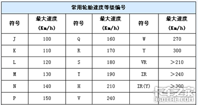

选择合适自己开车时的最高时速选择轮胎:
爆胎引发交通事故,选择轮胎还敢马虎吗
比如一般开车时速是100公里每小时,那么最好选择高上两个速度级别的轮胎,对照表应选择L级别,速度级别可以在轮胎胎体上找到,如果没有速度级别标识,那这个轮胎一定是不合格的。
