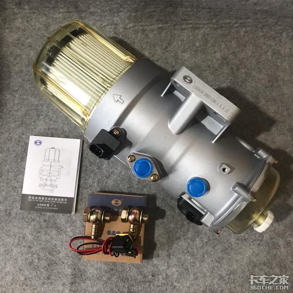

燃油滤清器包括油水分离器,粗滤,细滤。
油水分离器:顾名思义,就是把燃油中的水分分离出去,沉淀到滤清器底部,定期放掉,一般安装在油箱和燃油泵之间。
追求省油还不够 做好保养才是核心技术
粗滤:安装在喷油泵的进油端,过滤精度一般在10-30微米。(注意:这个粗滤可不是油箱里那个粗滤网)。
细滤:安装在输液泵和燃油泵或喷油器之间,过滤精度一般在2-10微米。
其实这三滤都需要定期保养和更换,堵塞了,它就不顺畅,它就和人感冒一样,不是大病,可它让你呼吸急促,总有那么一点难受。一台车上的柴油滤清器从油水分离器到粗滤,然后在到细滤,另外还要注意油箱进油管及油箱透气孔都不能堵塞。

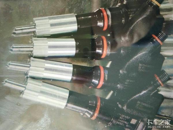

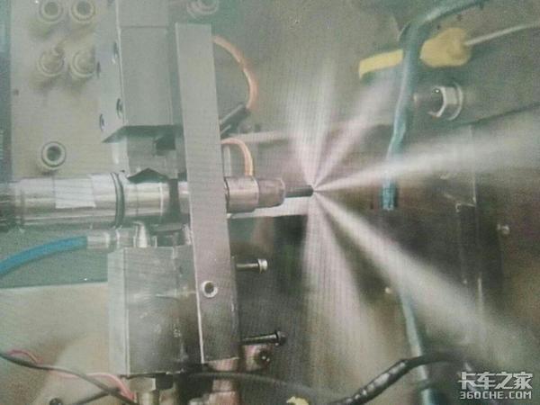

喷油嘴是由喷嘴阀体和喷油阀针组成,是一对精密偶件,发动机每转一周,阀针就会以200多公斤的压力撞击阀体,使喷油器体内的柴油通过喷孔,呈雾状进入燃烧室。
喷油嘴反应敏捷,断油干脆利索,这就是节油的根本所在,未进入燃烧室的柴油通过回油系统回至油箱。

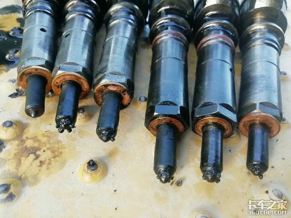

喷油嘴为什么会有积碳呢?柴油品质、空气质量以及发动机燃烧状态是形成喷油嘴积碳的因素。
柴油中胶、蜡等杂质,空油混合气体燃烧时产生的杂质,沉淀物以及机温过高,喷油器冷却不良使喷油器停止喷油时出现滴油现象,然后变成坚硬的积炭,最终导致喷油嘴卡死。

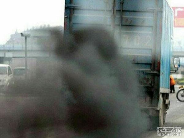

不仅是这个,其它燃油系统出現故障,也要找专业人士维修。下图就是典型的供油时间错了,时间不错,一般不会出现这种排烟特别大现象。

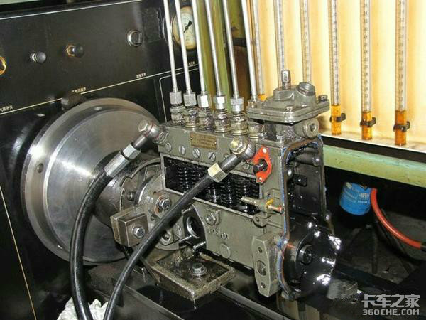

喷油泵被视为柴油机的“心脏”,所以它的维修要比车辆其它部分维修技术要求更严格,技术要求更精湛。
检测,调整喷油泵要有丰富的经验和实钱,校油泵其实就是在工作台上调整一下螺丝,也就是松一丝紧一丝的事,但这个技术说起来简单,操作起来这个度很难把握。
松上或紧上一丝,也许它就动力不足,起速太慢,排烟太大,油耗太高,这个还要结合发动机工况去调试,一台正值当年的发动机和一台老爷式的发动机技术要求也不一样。
