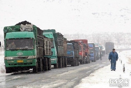

一场漫天飞舞的雪花,告诉我们又到了一年一度的冬季,大部分东北人快进入了“猫儿冬”时节,对于东北卡友来说,又到了考验驾驶技巧的时刻。

如果车辆在冰雪的高速路上行驶,发现前方有事故或前方车辆尾灯开启双闪灯时,此时的你第一反应,开启双闪警示灯,轻踩刹车慢慢将车速降下来,离前车最少保持五十米距离停车。如果车道可以通行立刻随车缓慢通过。如果在高速上遇到大事故,前方横七竖八的都是事故车,你首先做的是,停好车,立刻撤离现场到高速护栏以外,不要以为自己车停下了就没事了,更不要轻信以为后车也能停下来?这时候你应该想到的是生命最重要。
