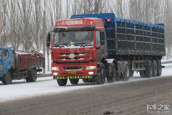

冰的世界,雪的王国,一切都被银装素裹所围绕,这是孩子们的童话王国,但却是卡车司机的噩梦!由于冬季气温低,夜晚比白天持续时间长,从天而降的雪花落到地面上没能得到及时的清理,遇车辆碾压后会变硬-变黑-变滑,这会增加驾车难度和危险。

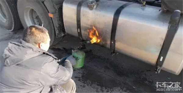

的方面就要考虑车辆行驶的坏境温度,及时添加高标号的柴油。因为柴油跟汽油不一样,它在低温的时候流动性会变差,甚至变成“蜡状”如果大家的车辆在冬季从南方一路北上进入寒冷的东北,而没有更换高标号柴油的意识,那么等待你的就是柴油“挂蜡”-发动机熄火-车辆抛锚。
0#柴油适用温度为8℃至4℃;-10#柴油适用温度为4℃至-5℃;-20#柴油适用温度为-5℃至-14℃;-35#柴油适用温度为-14℃至-30℃;-50#柴油适用温度为-30℃至-44℃。
大家要做到心中有数,避免因为“冻油”造成车辆寸步难行。但是好在已经有“水循环加热油箱”这几乎是行驶在寒冷地区车辆的标配了,既可以在冬季行车依然“放肆”的烧0#柴油,在省钱同时不担心“冻油”的烦恼。使用方法就不再赘述了,相信大家都是老司机,那玩意一学就会了。
提醒大家如果在对油箱烘烤的时候,注意安全,记得把油箱盖打开。

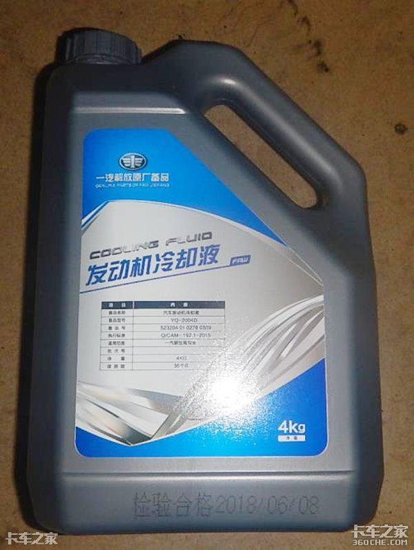

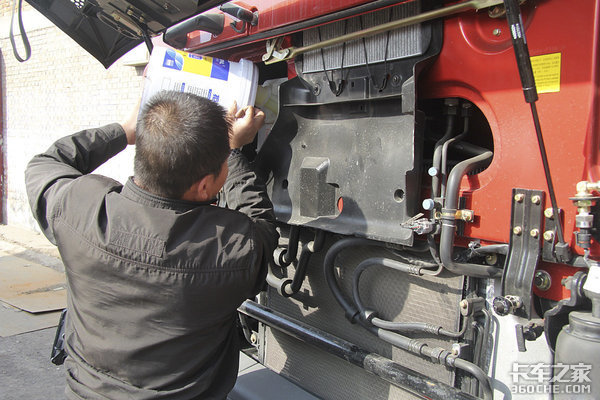

说完油,再说第二项——。这里提到的水,严格意义要称为“发动机冷却液”,老司机都叫“防冻液”。
以前我父亲养车的时候是没有这“稀罕玩意“的。冬季气候寒冷,如果车辆没有更换合适冰点的冷却液或冷却液失效,轻者造成发动机散热器、水管、暖风等部件冻爆冻裂,重者会把发动机缸体、缸盖冻裂,造成巨大损失。
东北老司机教你冬季该如何安全行车
记得2008年11月我在成都装货返回东北,特地去富森汽配城买回“高”标号的冷却液,当时商家保证-40℃都不会有事,到了沈阳暖风就不热了,检查发现所谓的-40℃冷却液已经在水管-水箱里面变成“粥”了,这还没到我的家乡-黑龙江,否则发动肯定冻“两半”。
吓得我赶紧统统放掉,在沈阳又换了一遍冷却液。现在车辆要求全年都使用冷却液,但是厂家会根据车辆销售区域以及车辆生产季节加注不同冰点的冷却液,所以还是要建议南方的车辆如果冬季要来寒冷的北方,在拿捏不准自己车辆冷却液冰点的情况下,提前更换合适冰点的冷却液。

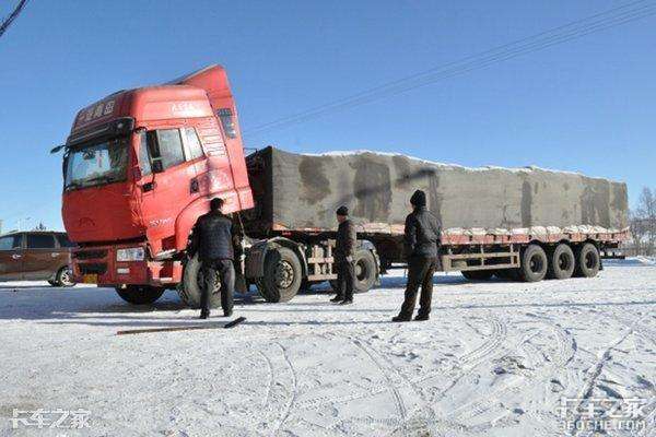

最好常备电瓶连接线,启动液这些东西,有的人会说启动液伤车,不能用,但是当你电瓶启动车时,就差“一口气”着火,你用还是不用?否则冰天雪地由于电瓶没电发动不了车辆,想想就“透心凉”。

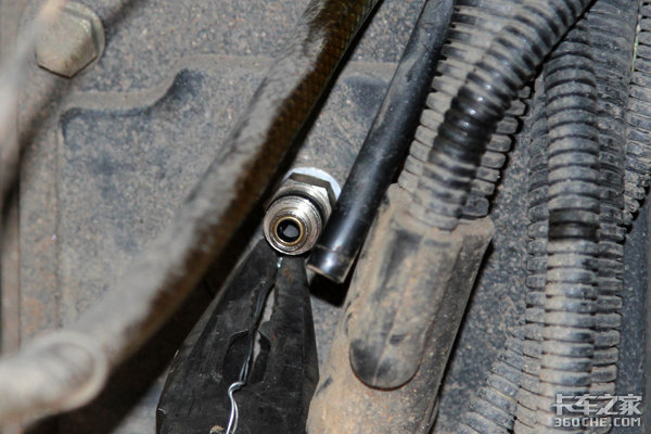

所以要在冬季来临前检查车辆是否有严重漏气问题;储气桶是否有水,如果距离干燥罐最远的储气桶也能放出水,那么就需要及时更换干燥罐,否则在寒冷的冬季,失效的干燥罐没有能过滤空气中水份,导致气路、阀体中残存水,进而结冰,会造成车辆不上气压、离合器不分离、刹车抱死、刹车失灵等危及行车安全的严重事故。
我们要养成储备一些“易损件”的习惯,例如刹车管,各种直径的气路快速接头,离合器油等。我们东北车的刹车分泵基本不用原厂的“亚大管”,改为“大胶皮气管”目的就是避免冻得可哪漏气。
冬季寒冷,气管稍稍有老化迹象就会折断,如果没有储备,救援一次可是价格不菲的。

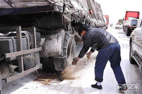

虽然下雪后路政会及时出动清雪车辆进行除冰雪作业,但是依然难免会行驶覆盖有冰雪的路面,而这个时候正是考验轮胎抓地力的时候。试想一下由于轮胎花纹为顺花或是由于轮胎花纹趋于光板状态,势必会造成摩檫力不够,行驶冰雪路面造成驱动轮打滑-空转情况。
东北老司机教你冬季该如何安全行车
看着别人因为选择“麻将块”大花纹轮胎而从容的征战冰雪,你只能垂头丧气,悔恨自己没有先见之明。可能会有人说为啥不挂防滑链,因为防滑链是费轮胎的,我们自己在冬季行驶道路条件好的铺装路面(高速、国道)是极少挂防滑链的,除非是在下坡,非国道、高速等恶劣路段为了安全考虑时,避免刹车时主挂不同心(东北司机称之为推头、窝脖子)。
我一般不会在坡底就把防滑链挂上,我会选择适当冲坡,车辆打滑停车后在去挂防滑链,这样既节省了轮胎,又不至于频繁挂“链子”,因为说不定这个坡我就“冲上去”了呢!东北得雪“发黏”车停下了,不会后溜,大家要与冰面区别对待。

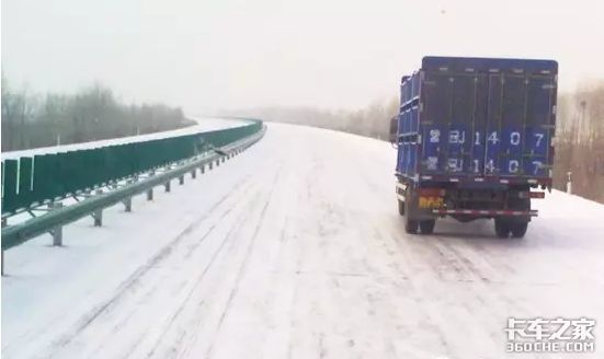

冰雪路面行车,路面与轮胎的摩檫力会变小,所以行驶该路段要做到“预见性”驾驶。要求驾驶员驾车要有危机感,提前预防可能发生的危险,拉大跟车距离,需要减速时提前降挡干预、慎用发动机辅助制动,液力缓速器,刹车要用“点刹”避免紧急制动造成车辆侧滑、主挂车制动不同步(甩尾)等险情。
东北老司机教你冬季该如何安全行车
避免猛打方向,过弯提前降档降车速,绕大弯增加转弯半径,避免过弯途中踩刹车造成车辆侧滑、甩尾。
当车辆在下坡中出现侧滑不要惊慌,要适当加油,使车辆恢复行驶姿态(这就是所谓的下坡加油)挂车遇到此情况也要加油,可以适当拉挂车制动手柄,来调整挂车与牵引车的姿态。
有个经验告诉大家,尽量压行车道右侧走,因为右侧的雪是浮雪没有被压实,相较于正常行车轨迹是可以降低驱动轮抱死、侧滑风险的

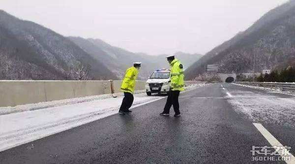

●  沉着应对暗冰
观察路面暗冰,当夜间行车时,大灯照射覆盖积雪的路面,有时会突然出现黑色路面,这个时候头脑里要知道这是“冰”的概念。此时要沉着冷静,不要踩刹车急打方向,稳住油门抓紧方向盘,注意看后视镜里车身的姿态,如果侧滑要适当加油。
桥面和隧道口是最容易形成冰的地方,桥梁由于受冷风吹”两头凉“所以极易形成冰面,这个时候我们要有概念,行经桥面时提前降低车速,稳速通过,不可以一脚丢掉油门,这个时候“适当加油门”是最好的驾驶方式。因为这样可以抵消掉车辆驱动轮突然丧失的摩擦力造成的驱动轮抱死,发动机熄火。

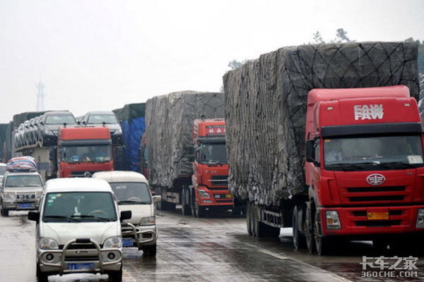

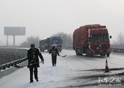

提前预估道路风险,现在导航都有实时路况播报,浏览行车路线,看到有堵车提前规划路线或者停车规避风险。你能走不代表别人也能走,冬季行车很多时候我们都会被“上不去(坡)、下不来(坡)、弯道翻车”等事故堵在路上。
所以当发现有车辆排队等待时不要一味蛮干强行超车通过,要提前打开双闪(危险警报灯)与前车保持较大车距停车,等待通行。必要时还需要跑向后方,给后车示警告知前方堵车,提前预知,避免可能到来的追尾风险。
