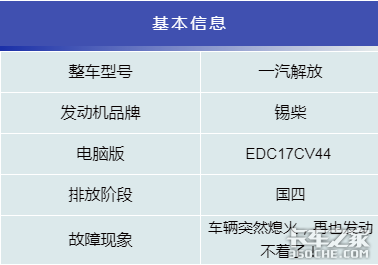

故障排查:

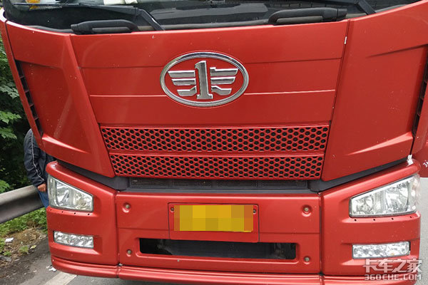

【卡车之家 投稿】步骤一:现场试车,发现车辆确实无法打着,且发动机空转,但是就是不着车。

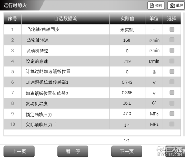

步骤三:起动时的数据流如下图,从数据流中看实际轨压过低,油压根本起不来。那么就好查了,就是轨压低的故障,油压上不去。
卡车发动机轨压低故障,该怎么查?
在这里可能有人有所疑问:
1、为什么凸轮轴/曲轴显示不同步,不先去检查同步而去检查轨压低呢?
其实这幅图有所片面,实际上在查看动态数据流时,同步状态是在实现与未实现之间跳动的,如若打着后同步状态才会显示同步。而且轨压是实实在在的达不到,必定是出现故障。
2、为什么轨压低确不报故障码呢?不报实际轨压和额定轨压偏差过大呢?
我们知道轨压的调节是一种闭环控制,通过轨压传感器监控轨压,并控制油量计量单元来控制轨压。其实上,在某些阶段轨压的调节是一种开环控制,也就是在起动的时候,供给共轨管中尽可能多的高压燃油,此时轨压信号并不用来控制轨压。

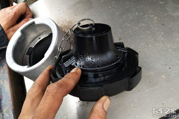

步骤五:询问司机才知道,在私人加油车加了满箱油,前两天下大雨,车油盖密封不严,导致雨水进入了油箱,而车主并未发现,才引起此事件。
卡车发动机轨压低故障,该怎么查?
