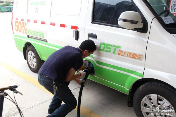

随着新能源物流车的普及,越来越多用户使用新能源物流车作为运输车辆,然而充电的问题却困扰这许多人,公共充电站要排队,社会充电桩太贵,对于个人或物流企业来说,这都不是一个长久之计,因此自建充电桩就成为他们不得不考虑的问题。

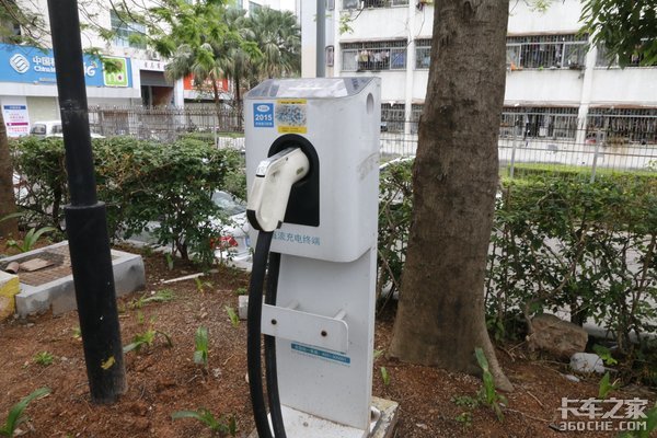

个人充电桩申请 关键是停车位和物业
在你确认购买了新能源车后,要向新能源车企办理购车充电条件确认手续,由车企与供电公司进行现场用电、施工的可行性勘察,并在7个工作日内出具《新能源汽车购车充电条件确认书》。

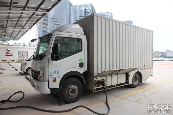

家用充电桩大都只适合乘用车以及个人的轻型物流车使用,对于以车队形式运营的物流公司来说,这种家用充电桩不能满足多车辆、高功率同时充电的需求,因此物流公司要想保障纯电动物流车队的使用,同样需要自行申请建设充电桩。

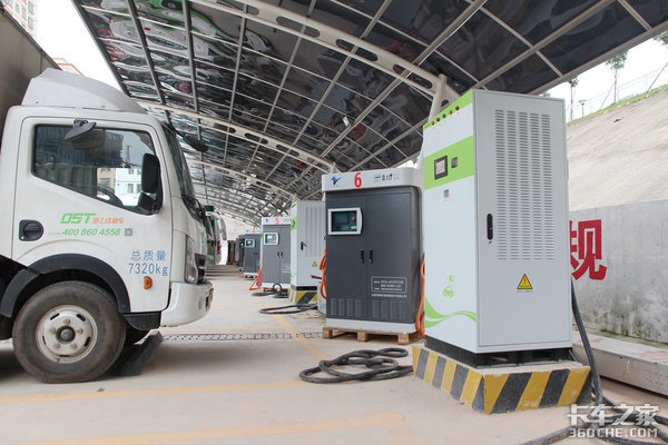

与家用充电桩申报不同的是,在购买批量的纯电动物流车前,最好还是先咨询当地的供电部门,确认物流公司所在区域的电网承受能力,如果能承受就直接向供电部门提出用电报装申请,如电网不能承受,就看供电部门能否为电网扩容。

第三步、第四步与家用充电桩安装流程大致相同,安装好充电桩后再报供电部门验收供电,就不再赘述。总体而言,物流企业想自行申报建设充电桩或者充电站,首先就是确认电网能承受增加充电桩或者充电站后的容量,其次则是场地的许可。

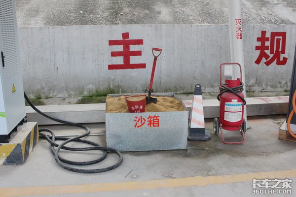

同时在建设充电桩或者充电站时,除了供电部门审批以外,消防部门同样需要审批备案。
需要办理消防手续的充电设施分以下两类情形:
(一)独立建造的充电站,应申报消防设计备案和竣工验收备案。
(二)设置在建筑内的充电设施(含充电站、充电桩),根据所在建筑的类型确定。所在建筑属于办理消防设计审核和验收行政许可的,其充电设施应办理消防设计审核和验收行政许可;所在建筑属于办理消防设计和竣工验收消防备案的,其充电设施应办理消防设计和竣工验收消防备案。
除上述充电设施外,其他形式充电设施无须办理消防手续。
