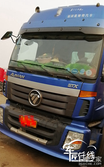

车型:福田戴姆勒ETX
发动机康明斯
电脑板:康明斯CM2880
后处理:康明斯EcoFit尿素泵
故障现象:车辆故障灯亮,不烧尿素并伴随着发动机限扭!

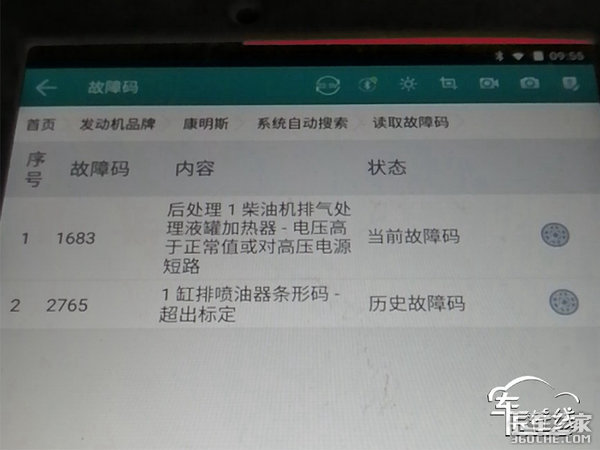

1. 根据车主描述的情况启动车辆发现发动机故障灯常亮,使用解码仪进入发动机系统后读取“1683后处理1柴油机排气处理液灌加热器电压于正常值”和“2765喷油器条形码超出标定”两个故障码.
冬季后处理常见故障:车辆限扭该咋修?

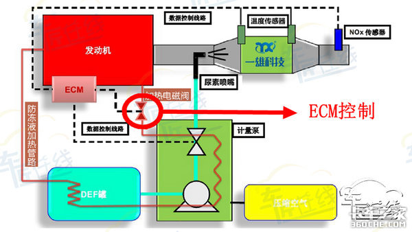

2. 根据读取到的故障码分析“2765”是历史故障并不会造成车辆不消耗尿素造成限扭的可能。再看“1683”是后处理相关故障码且是较重要的后处理加热故障,在这个寒冷的冬季如果尿素加热出现问题车辆又怎么可能消耗尿素呢?根据“1683”故障码提示为尿素箱加热部分出现了问题,而控制尿素箱加热的是“加热电磁阀”(ECM通过控制电磁阀的通断来控制冷却液的流向,通过冷却液加热尿素箱)

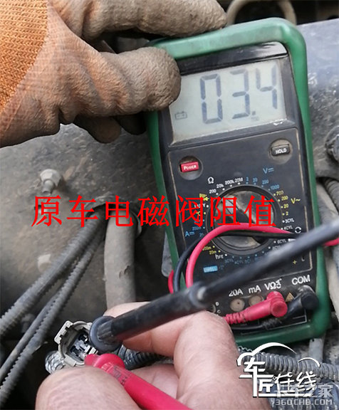

3. 排查到此处问题全指向加热控制电磁阀,找到加热电磁阀使用万应表测量其阻值为3.4Ω看到此处可以肯定电磁阀已经损坏(正常的加热电磁阀的阻值为40Ω左右)

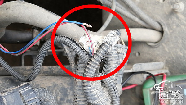

5. 使用解码仪控制电磁阀工作,并用试灯测量控制线发现试灯无反应,去“车匠在线”微信公众号查找相关电路图,测量电磁阀两根线束到ECM是否相通,测量到控制线时发现有电阻存在而且时通时不通。可以确定电磁阀控制线束上存在问题,接下来就是查找故障点了,最后发现电磁阀的控制线路断路!(故障点见下图)安装好新的加热电磁阀,并维修好线束后故障解决!
