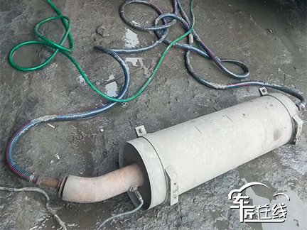

车主反映此车近一年没加尿素,年检时尾气不达标,请求将尿素系统修复。
该车配置“天纳克”1.5代尿素系统,喷嘴采用尿素溶液散热,泵电机属易损件,当电机损坏不能建立尿素压力,喷嘴因无尿素散热同步损坏。

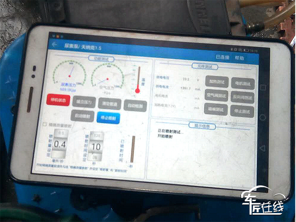

用车匠C80检测,读得有尿素压力传感器功能性故障码。
启动引擎,读取尿素压力数据,一直显示为0,尿素泵不能建压。拆下尿素泵和喷嘴连接上B80测试,电机不运转,需更换泵电机。

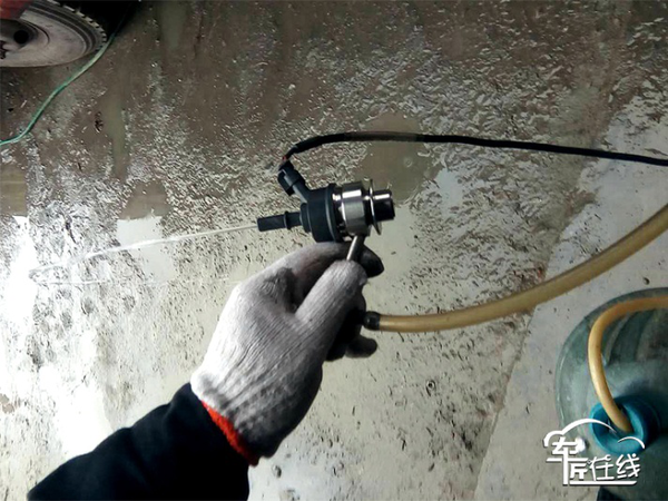

换上新电机再次测试,成功建压5.5bar,进行喷射测试喷嘴未见动作,已经损坏。更换新喷嘴测试,喷射正常。

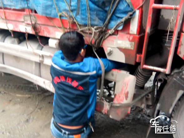

确保尿素系统洁净,清洗尿素箱和尿素管路,装复系统启动车辆,尿素压力总显示0不建压,对电路进行检测,测得泵上差一组电源,查找线路为电源线断路。修复后再次检测尿素压力怠速时为2bar(标准喷嘴散热压力),油门踩到底让排温升高,当排温达230℃时,尿素压力达到5.5bar(标准喷射压力)。
车匠在线:“不”烧尿素的天纳克
读取系统无故障码,各数据也正常,让客户接车使用。过了两天客户回来称行驶200多公里,仪表显示尿素液位没有减少,尿素未见消耗。
读得历史故障码为尿素喷嘴线路故障,无当前故障码,对故障码删除后难再现,怀疑喷嘴线路故障,对喷嘴线路“飞线”,更换喷嘴插头,清洗了“三元催化器”(尽量满足尾气达标),客户使用一周后回访,尿素正常消耗,车辆恢复正常。
