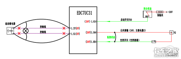

1、用试灯测量起动继电器控制端没有电过来。
解放J6突然打不着火了怎么办?
故障分析:根据电路图可知,起动机不工作时,控制端没有工作电压。需要工作时ECU控制高端输出24V,高/低端形成电压差,将继电器吸合。启动测试时,试灯不亮有三种可能。
1)是未满足启动条件,ECU未输出控制高端。
2)起动继电器控制端线束故障。
3)ECU损坏。
车辆来时启动正常,ECU损坏可能很小,优先检查控制端线束故障。

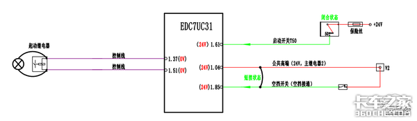

3、检查空档开关,把钥匙强制启动十秒没有反应。将空挡开关信号线1.85和公共高端1.04号连接到一起,启动还是没有反应。
解放J6突然打不着火了怎么办?

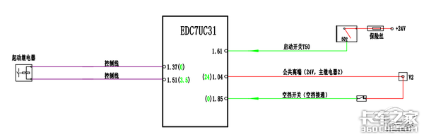

4、检查T50信号,断开ECU一号插头。用试灯测量1.61号,启动测试有电过来,T50信号正常。
5、把起动继电器控制端1.37和1.51两根线,拉线到起动继电器。将继电器控制端连接试灯启动测试,试灯亮了。
解放J6突然打不着火了怎么办?
6、连接起动继电器,启动没有反应。故障点确认在起动继电器,更换继电器后故障排除。

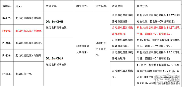

故障总结:为什么在电脑板这头有电,到了继电器那头就没有电了?
检查继电器控制端短路成塔铁状态。ECU控制执行器工作时,会对执行器状态进行自检。当控制端线路出现故障会报出故障码,且不再控制此执行器工作。建议师傅们遇到起动继电器不供电的故障,先把继电器线路给开路,用试灯代替来检测线路。
