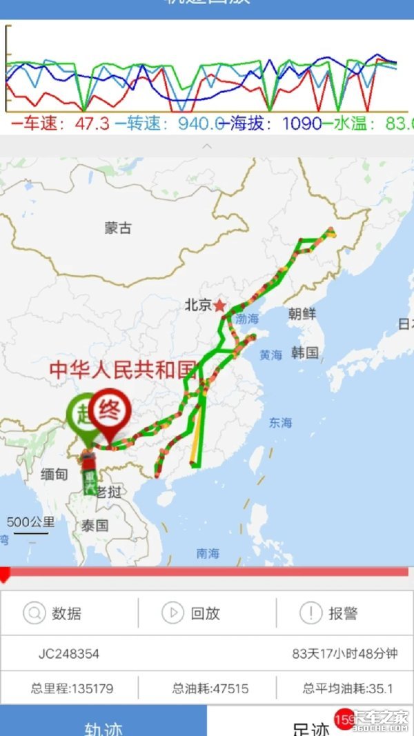

我是跑长途,一直在云贵川之间穿梭,自小生在山区,长在山区。从事货运以来,长期云贵川鲁京津省区转,经常看到一些车在下坡的时候不是失控撞墙就是翻车。严重的还有坠崖,翻到斜坡下,等等车毁人亡的事故。

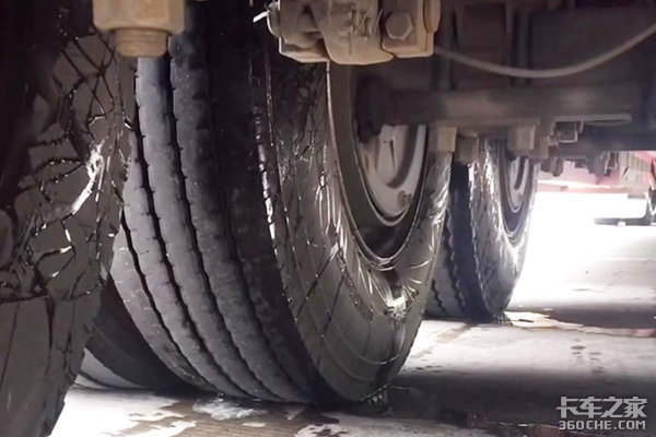

第二个问题,刹车淋水也是必不可少的,打开放水开关,看看车的喷水能不能正常的喷到刹车鼓上,加满水打开放水开关,趴到地上逐个检查,水能够全部都喷到刹车鼓上才可以,下坡之前必须把刹车调整到刹车效果最佳位置。
如果坡比较大,水箱小的途中还得加水,我们长期跑山区的车子,水箱装水量都在一吨以上,放水开关有手动的也有电磁阀控制的。我个人认为手动的好,电磁阀的使用方便,但是一旦坏了,打不开水那么下长坡就容易失控!

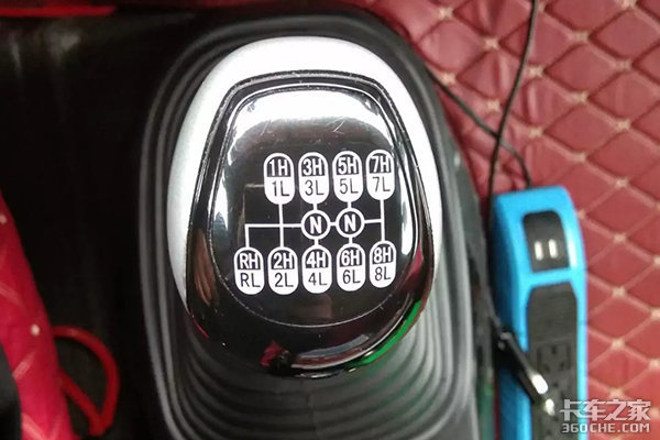

遇到下坡路一定要及时挂低速挡,打开液力缓速器和排气制动,并且时刻准备好踩刹车制动,避免突发事故。
