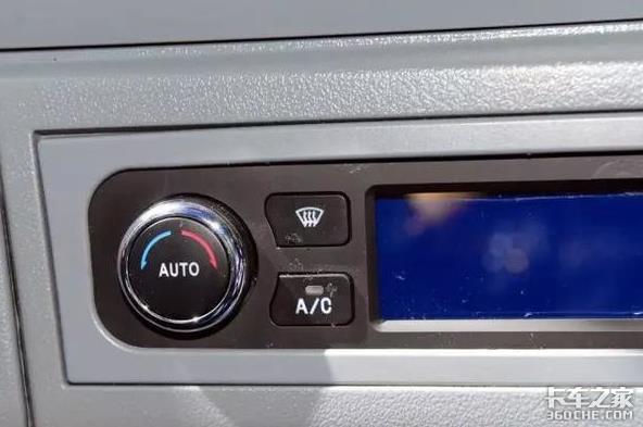

空调的启动和停止
好多老司机并不是特别关心空调的启动和停止,这里我强调一下,错误的操作是会对车辆造成一定伤害。
这里我建议朋友们在到达目的地前3~5分钟关闭压缩机A/C键,保持鼓风机继续运转,打开外循环,让外界空气将空调管道、蒸发器、空调滤芯回升到正常温度,到达目的地后再关闭鼓风机。这样才能有效避免空调系统潮湿细菌滋生。

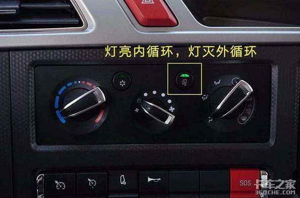

内外循环切换
夏季长途行车,空调都是处于常开状态。卡友们应该都知道在内循环状态下制冷效果更好,外循环状态时,因为要吸入外界高温的空气,经过蒸发器冷却后吹出,所以出风口温度相对较高,制冷效果相对较差。
我建议卡友们每使用30分钟内循环就打开外循环5分钟,避免长时间内循环造成驾驶室内氧气浓度过低,二氧化碳浓度过高,导致卡友们注意力不集中,容易犯困,严重情况下可能导致事故发生。

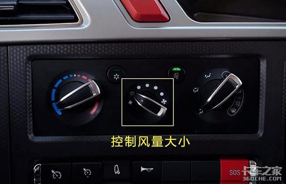

风量大小控制
部分卡友认为空调风量越大,车越费油,但实际上,鼓风机的能量消耗相对于车辆的动力小号来说小之又小。
实际测试中也发现,空调风量调到最大挡和最小挡,他们的油耗差距其实不明显,所以卡友们可以放心的使用空调最大挡,不必过于担心风量开到最大会导致油耗激增。
