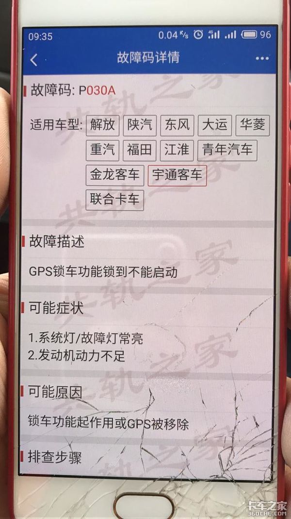

现在突然发动机被锁止,肯定是因为车上GPS触发发动机锁止程序造成的,并非车子发生故障,由于买的二手车,之前安装的GPS具体公司又不清楚,又是全款车怎么会被锁车,一时间毫无头绪。

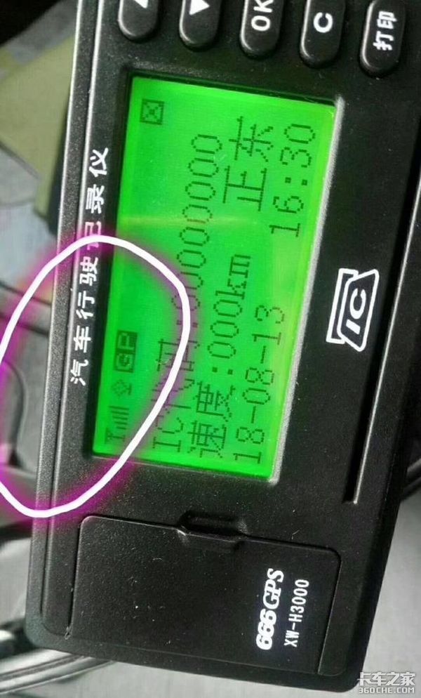

电话接通后,我把车子详细情况跟客服讲,那边让我提供车辆发动机号后八位,很快,客服那边告诉我:新车购买时可能做的按揭,经销商那边设置了防拆程序,现在该车连续两个月北斗都不在线,导致出现锁车情况。
她现在那边先帮我解锁,然后建议我插张流量卡到北斗保持在线,之后我把解决方案告诉了客户,没多久那边已经解决问题。

经历过此次事后,其实发现很多卡友只知道审营运证需要北斗,平时忽略北斗存在的重要性。
驾驶过程中甚者把北斗电源线拔掉或切掉,北斗一方面提供定位功能,也具有车辆的运行速度检测和超速、疲劳驾驶报警等功能。

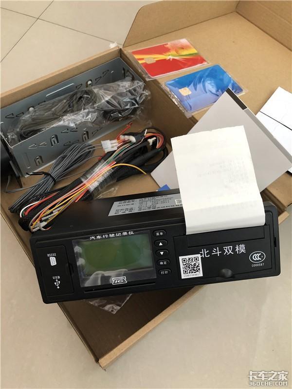

对于咱们卡友买二手车时,应该也要注意:二手车辆办理营运证需要对方(公司或个人)先把北斗行车记录仪档销掉(删平台),否则需要联系对方北斗公司进行删平台。
如出现对方不愿配合情况,省内需要转网,省外进行投诉。如果嫌过程麻烦,可以装个新的北斗重新入网。(文/卡车之家特约作者:二手货车部落)
