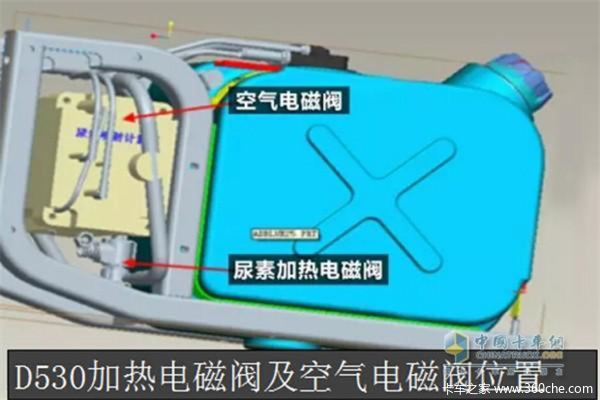

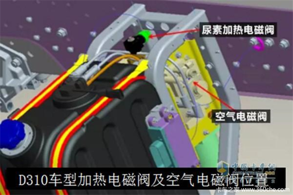

这里需要特别说明一下两种车型车热电磁阀及空气电磁阀的位置
D310卡车加热电磁阀与空气电磁阀位置
D530卡车加热电磁阀与空气电磁阀位置

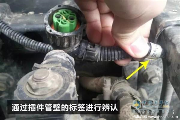

1、检查尿素泵空气电磁阀与尿素加热电磁阀插件是否接反(注:两电磁阀插件插头形状完全相同,需通过插件管壁的标签进行辨认;
通过插件管壁的标签进行辨认
2、如果两插件反接,将插件拔下按正确位置接好,启动车辆用DST做超控测试验证故障是否排除;若故障未排除,检验尿素泵是否出现故障;
3、如果插件未接反,启动车辆用DST做超控测试验证尿素泵是否出现故障。

用扎带将两电磁阀插件管路分别重新捆绑起来
操作步骤
1、用剪刀分别剪开捆绑尿素泵空气电磁阀及尿素加热电磁阀插件的扎带;
2、用手拧开两电磁阀插件的紧固螺帽;
3、将两插件分别从插口中拔出;
4、按照插件上的标签将两插件重新插好;
5、用手拧紧插件上的紧固螺帽;
6、用扎带将两电磁阀插件管路分别重新捆绑起来;
7、将扎带多余部分剪掉;
