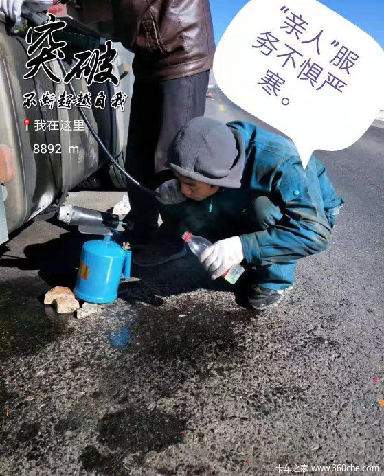

目前西北、东北等高原高寒地区已进入寒冷季节,尤其是西藏自治区已开始下雪!为了广大卡友行车安全及运输时效,中国重汽“亲人”服务友情提示:
