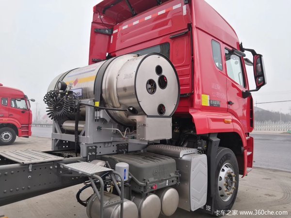

除了认为LNG重卡保养过于复杂外,LNG气瓶“漏气”现象也一直被卡友诟病。
由于本身的特性,LNG即使在常温环境中也会经历气化,气化是随时进行的,只不过车辆在正常运行过程中,气化的LNG会直接进入发动机燃烧。
但如果LNG重卡长期停放,LNG气化过程中就会造成气瓶内压力升高,达到一定程度时,为了确保安全,气瓶安全阀会自动跳起进行排气,以释放压力,也就是卡友们所说的“漏气”。
这并不气瓶或气路故障导致的,而是LNG的天性使然。
当然,LNG气瓶也存在出现“漏气”问题的可能,一般现象为结霜或者形成凝水。但卡友们也要注意区分,并不是所有结霜和凝水现象都代表气瓶或气路漏气。
其实正常运行中气瓶头“冒汗”或“结霜”属于正常现象。气瓶外壳“冒汗”或“结霜”,也不是因为漏气,有可能是因为气瓶内胆的真空被破坏,也有可能只是单纯因为外部环境温度太低或湿度太大。
但若是气瓶管路出现“冒汗”或“结霜”,这种情况多半是因为管路漏气,应当立即进行检修。
