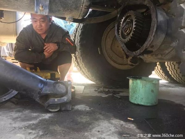

火箭公司使用的自卸车,于4月20日发现中桥故障,车辆无法正常使用;赴SAN FERNANDO 用户处进行服务,了解中桥发生故障的原因,并对中桥进行拆解,发现圆柱齿轮轴套过度磨损及十字轴与行星齿轮烧蚀;在菲律宾没有找到可替换备件;帮其联系国内备件中心,先空运发圆柱齿轮轴套和十字轴与行星齿轮,暂时解决用户问题;随后,采购圆柱齿轮总成,海运至菲律宾,为用户更换,彻底消除问题。目前该车辆已更换新零件,问题消除。

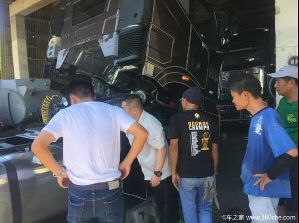

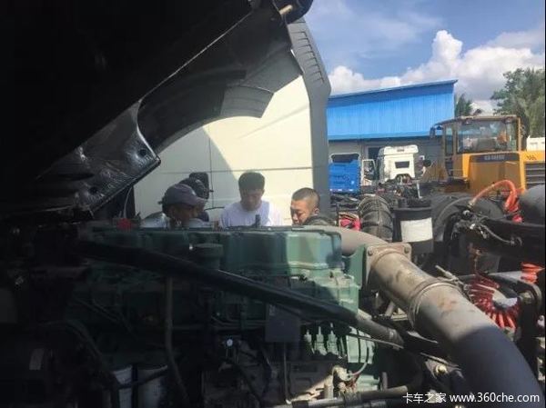

发现故障后,王春育师傅积极指导菲律宾工人检查机油冷却器、气泵、发动机缸盖及缸垫,逐步排查问题,最终发现机油冷却器油封损坏,更换后问题消除。

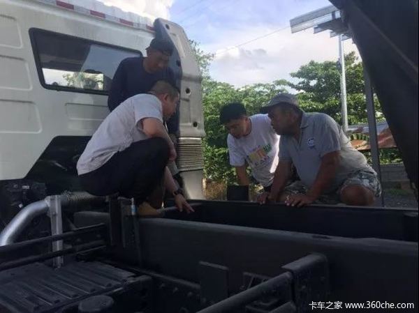

3台CA3250自卸车油缸无法举升,指导菲律宾工人检查取力器电磁阀、取力器气缸调压阀、取力器气缸,逐个更换后排查后,判定取力器气缸损坏,更换后,问题消除。

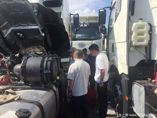

2台CA4250车辆,16年生产,国三状态,空气滤与油箱平齐,因菲律宾下雨积水严重时水面超过空滤器下水平线,故客户希望对空滤器进行抬高,经过欧三车辆与实车对比,试验后,确定更改方案,成功更换。
