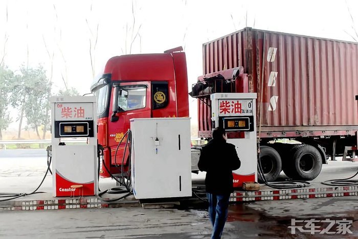

    小油对后处库里的危害,咱们已经聊过很多次了。其实如果你要是去正规的小油站,这没什么问题,毕竟正规的油站只要有良心,不管多小它的油也是从正规渠道来的合格油,便宜一点也没什么问题。关键就怕来路不明的“调和油”和“黑油”。
    毕竟国六的卡车,其实对油品的清洁度和含硫量有着非常严格要求,如果柴油的品质不过关,其清洁度不够杂质过多,或者是含硫量过高,那么它在燃烧之后可能会产生很多有害物质,而这些物质与后处理催化剂进行反应,就可能造成后处理中毒、DPF堵塞等等问题,最严重的情况下整个后处理甚至可能会报废。而来路不明的黑油站,其柴油含硫量可能达到上百ppm可能会对后处理产生严重影响。

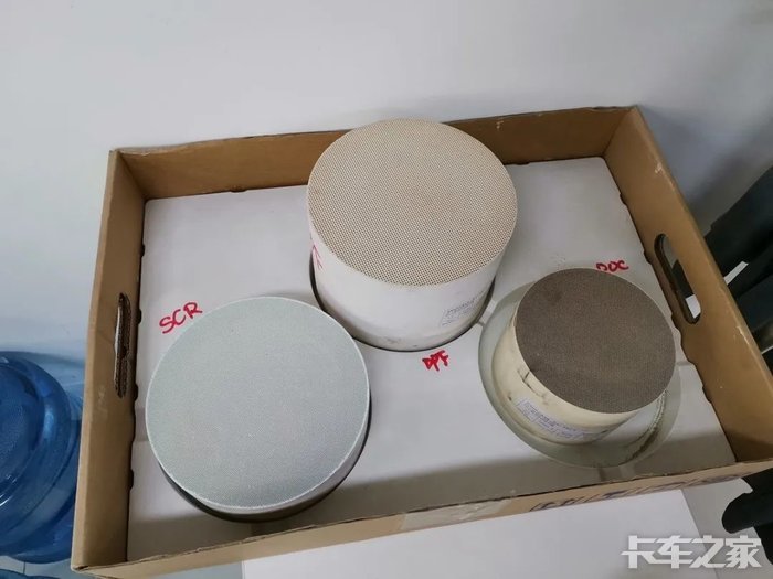

    那么后处理如果中毒了,或者堵塞了其能不能修呢?还是只能更换呢?为此我也咨询了厂商的工作人员。工作人员表示,其实后处理中毒或者损坏的话,分情况。如果中毒多次发生,或者太严重的话,这就没办法了,如果第一次发生,而且不太严重,其实还能“抢救一下”。

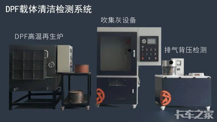

    其处理方法,主要是通过高温再生炉进行高温燃烧,然后再进行吹扫处理。高温能够从某些程度上再次激活失效了的后处理催化剂,而吹扫则是针对灰分、未燃烧充分的碳烟。市面上也有提供这种服务的维修站,但厂商的服务站对设备更加讲究一些。
    用厂商人员的原话说,就是:“目前我们给服务站都配备DPF专业清灰设备,带有全程温度控制 高温恒温功能,经过多次实验,有效避免后处理炸裂等情况,比你刚才提到的市面上的设备清灰效果要好。”
    从厂家人员的言外之意,我听出了后处理在高温烧灼的过程中,可能出现炸裂的情况。回想起之前我在某第三方服务站看到地上摆放着,中间裂开的后处理催化器,看来这种维修的方式还是存在一定风险的,如果后处理炸裂了,可能就还是要花钱更换了。
