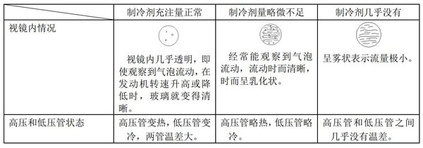

1、定期检查空调系统制冷剂液面高度是否正常。
夏天如何舒适度过 空调系统保养需知道

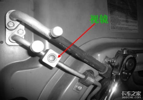

空调制冷器观察窗位置
液面高度检查方法:夏天如何舒适度过 空调系统保养需知道
在没有制冷器时,禁止开空调,因为这会损坏压缩机

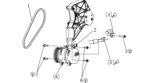

2、是检查压缩机皮带是否良好,压缩机的安装支架不得松动。
夏天如何舒适度过 空调系统保养需知道
空调皮带涨紧轮通过空调皮带带动空调压缩机运动,三者安装位置是否合适直接影响到寿命长短和制冷效果。空调皮带需松紧适宜,过松会造成打滑,压缩机转速下降,制冷量不足;过紧又会加剧皮带磨损及涨紧轮轴承过早损坏。

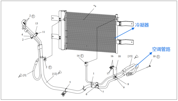

3、经常用水管冲洗冷凝器上的污垢,保证冷凝器良好的散热效果。
夏天如何舒适度过 空调系统保养需知道
因为只有冷凝器表面干净才能把热量散发到外界空气中,使制冷效果大大提高,在清洗冷凝器时,要防止碰到散热片和管子,造成制冷剂的泄露事故。
4、要经常检查空调系统各软管有无磨损、老化现象,和系统软管和管接头是否有油迹。
空调管路一般都是橡胶胶管,当这些胶管老化磨损后,环境上升时,会出现爆管现象,空调制冷器和润滑油会漏光,空调系统失效;如果已经磨破,则注意防止泥土和水分进入压缩机部件,使空调系统报废,因此一定要注意检查,及时修复处理。
