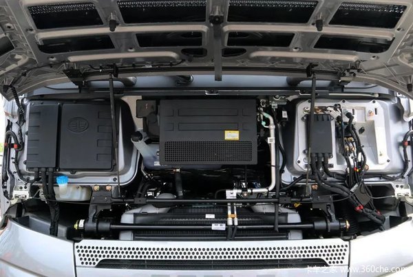

近期各地气温突降,又到了为爱车更换防冻液的季节。好的防冻液就像汽车的保暖内衣,可以帮它度过一个温暖舒适的冬天,因此在防冻液的选择上千万不能马虎。然而,市面上的防冻液鱼龙混杂,价格参差不齐,如何辨别防冻液的质量和真伪呢?

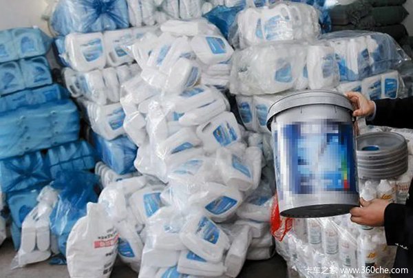

假防冻液的种类
一种是用低沸点醇类如甲醇等勾兑的假防冻液,这类假防冻液沸点低,大约在70℃-80℃,极易挥发并造成液体沸腾,即水箱开锅,会对发动机造成很大损害,并且挥发的蒸气对人的眼睛也会造成伤害。购买到这种假防冻液后,会因挥发严重而产生经常补加的现象。而真正的防冻液沸点在107℃以上,比水的沸点还高,一般情况下不会开锅,只要水箱管不漏,基本上是不需补加的。
另一种是用工业盐和卤水勾兑,这种假防冻液最大的危害是腐蚀性,它对水箱、发动机及整个冷却系统的腐蚀速度极快,一个完好的水箱两三个月就会因腐蚀而出现泄漏,发动机也会因腐蚀严重而损坏。
