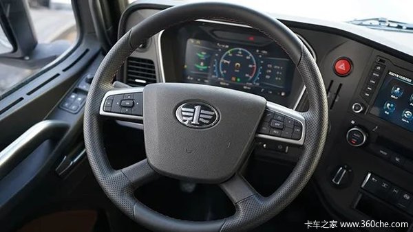

 方向盘自由间隙大
方向盘自由间隙是指转向轮不发生偏转的情况下,方向盘所能转动的角度,它是整个转向系统与转向轮之间综合间隙的叠加,一般在30度。出现此类故障应从以下三个部位进行检修:
检查转向器间隙,转动方向盘,目测转向器输入轴与输出轴是否同步,如不同步,松开转向器侧盖处锁紧螺母,用一字起调整转向器螺杆/螺母间隙,顺时调紧,逆时调松;
检查机械连杆机构间隙,依次是转向管柱锁紧螺母、下轴间隙、十字轴间隙、节叉花键间隙、横直拉杆球头间隙;
检查转向轮间隙,支起前桥,垂直方向摇动车轮,如有松旷则为主销与衬套间隙大,横向摇动车轮,如松旷则为轮毂轴承松旷。
