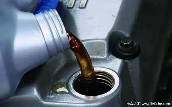

用好点的机油就不用总更换滤芯
有些卡友认为,只要使用品质好的机油,就不需要定期更换机油滤芯。其实不然。不同等级的润滑油在使用过程中都会发生变化。
当机油通过机油滤芯时,会将油中的固体颗粒和黏稠物积存在滤清器中。如果滤清器堵塞,机油就不能顺畅通过滤芯,会胀破滤芯或打开安全阀,让脏物从旁通阀通过,仍然会带回润滑部位,导致发动机磨损加快,内部污染加剧。因此,机油滤芯的定期更换同样重要。
另外,机油的量也要适中,不要加少了,但也不要加多了,适合你的爱车的机油才是最好的。
