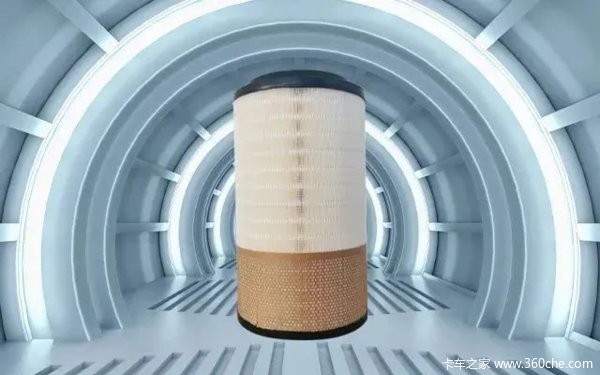

1.空气滤芯
空滤的作用就是保证发动机的进气量和进气质量,过滤掉空气中的粉尘等杂质,让发动机可以更安全高效地工作,同时好的空滤也能保证发动机的气门、增压器、四配套的寿命。
而太脏的空气滤清会没办法保证进气质量,会引起气门磨损,导致气门间隙过大,发动机异响;进气系统太脏的话会导致发动机四配套磨损,严重的情况下会导致活塞环卡涩、发动机烧机油、冒黑烟。
别看这么一个小小的空气滤芯,它的构造和选择可是有着很大的学问。原厂与副厂的空气滤芯在价格上相差1倍甚至数倍,副厂的空气滤芯有的只是几十块钱而已,而原厂的空气滤芯价格高达一百甚至更贵。
副厂与原厂的差别在哪?首先是重量,原厂的重量要比副厂来得更重(一倍以上),最主要贵就贵在过滤纸的质量上,原厂空气滤芯的过滤纸表面更加光滑,进气更顺畅,过滤的效果更好,并且原厂的空气滤芯寿命更长。超过周期更换的话则会造成更大的损失。
空气滤芯的使用注意事项

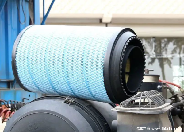

(1)原厂有内胆的空气滤芯,大家不要为了省事,把内胆扔掉,多一个内胆就多一个过滤系统,这是车辆在出厂时的设计,为了让发动机寿命更长。不过内胆的存在会导致发动机的进气量多了一道阻碍,相对来说动力性上的表现会比搭载单独空气滤芯的发动机马力小一点,但在行车过程中这种体验并不明显。
(2)很多卡哥们都会自己动手拆卸空气滤芯,进行保养。但是有一点得注意,就是空气滤芯的正反,千万不能装错,如果装错的话会导致发动机一启动就冒黑烟,发动几秒钟后紧接着就异常熄火。
空气滤芯一般都安装在什么位置?重卡车型基本都安装在驾驶室右后侧或后面中部,轻卡车型基本也是在驾驶室右侧后面,有的微卡则是装在驾驶室右侧下方,转向轮附近。卡哥们要自己动手操作清吹空气滤芯还是相当方便的。

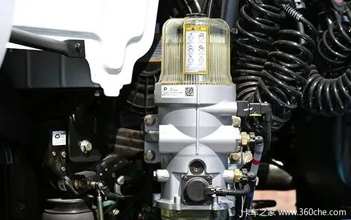

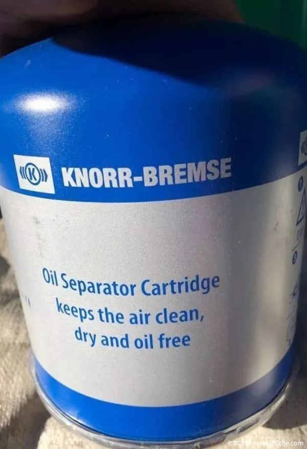

5.空气干燥器
空气干燥器主要是为大货车的制动系统辅助,过滤空气中的水分,以及过滤掉气管管路里的杂质,避免制动器总泵、快放阀等制动部分元器件阀体漏气、失效,严重的话会造成制动效果变差。
曾有卡友反应,他的空气干燥器五万多公里了都曾未更换过干燥器,导致制动总泵漏气,连续更换了2个制动总泵之后还是没有解决漏气的问题,到最后才检查出是空气干燥器的问题,进行了更换,重新清洗气管管路之后才解决制动总泵漏气的问题。
