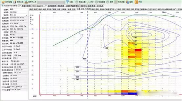

以MC11-440发动机车型分析
如下图1:发动机1200转,车辆最高档时的目标车速为86KM/h

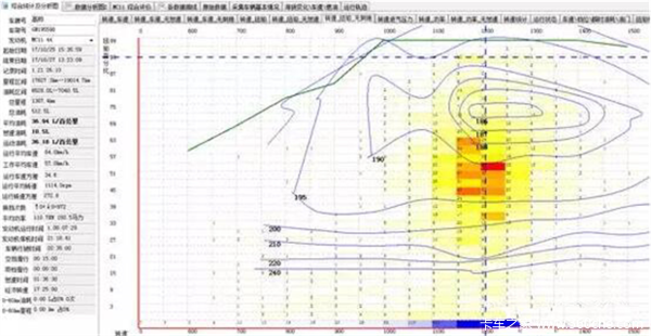

如下图2:发动机1200转,蓝色双虚线交叉位置为车速低于目标车速的落点
如果车辆发动机转速在1200转,最高档时的车速小于86KM/h,发动机负荷率会增加且转速降低,需要补偿油门来维持经济转速1200转,根据图2所示,油耗落点在比油耗195g/KWh区间,最经济比油耗区间185g/KWh,由于油门开度大,燃油喷射量多,车辆油耗增加。
正确认识:在动力足够的前提下,发动机工作在经济转速区且油门开度不大最省油!

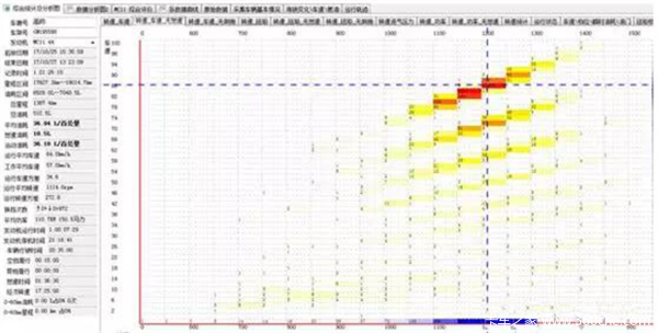

如图3:双虚线交叉位置为用户次高档升到最高档后的落点
如果用户车辆在发动机1200转(经济转速)次高档运行,用户此时进行升档操作,根据发动机特性转速掉落到850-900转之间,如图3所示:根据发动机外特性曲线,当落点在850转速时发动机发挥最大扭矩为额定值的80%,由于车辆发动机发挥不出最大扭矩,所以发动机动力不足,车辆提速慢,油耗增加。
正确认识:选择合适档位,保证发动机动力足够,发动机工作在经济转速区且油门开度不大最省油!
