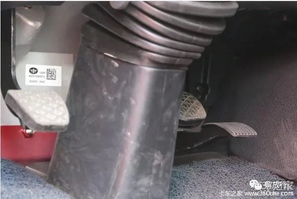

首先咱们先分析一下,为什么在没有气压时离合器踩不动,这是因为卡车离合器机构压紧力较大,单靠咱们腿上的力量是无法使其分离,所以需要压缩空气对离合器执行机构进行助力才能帮助咱们踩动离合器,如果车辆储气筒没有压力时,没有了压缩空气的帮忙,离合器自然就踩不动。

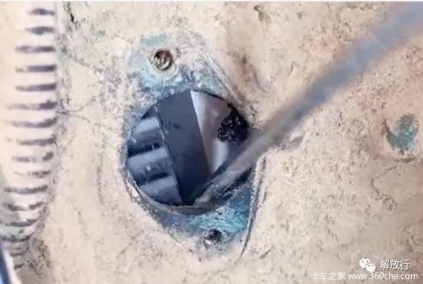

如遇到上述情况一共有两种解决办法,首先第一种也是比较容易实施的一种,咱们需要将变速箱外壳上的曲轴观察孔打开。
用改锥等尖锐物品转动发动机曲轴,转动一定幅度后可上车尝试摘挡,如果不行就继续转动曲轴,直至挡位可摘下。

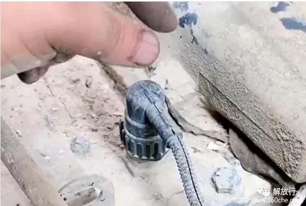

当然如果你的车带有变速箱带挡保护,咱们可以先将带挡保护的插头拔掉,然后用铁线进行连接,使其形成短路,这样变速箱带挡保护将会失效。

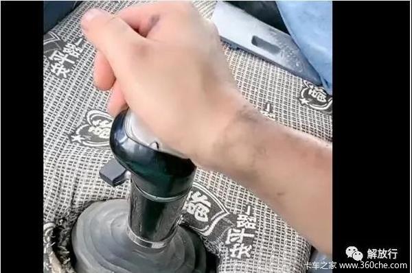

此时进入驾驶室用力拨动挡杆向空挡位置的同时用钥匙发动车辆,此时挡位便可摘下,当然这个过程一定要迅速,不然同样容易造成以外。
