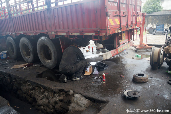

你们能猜出哪个是胡哥吗?上图中从左到右依次为胡哥、老牛、卡友周师傅、卡车之家编辑老茂。在胡哥和老牛对卡友周师傅的卡车进行为期两天的保养和维修中,我们卡车之家的编辑进行了全程记录。
胡哥说制动(21) 卡友修车保养案例汇总卡友周师傅的车
起初,胡哥和老牛只打算为周师傅的车加装挂车ABS,以及看途者车联网系统,顺便排查一下主车制动无力的原因。然而在扒轮过程中,发现了越来越多的问题,让计划一天就能完成的工作,又往后延长了一天。

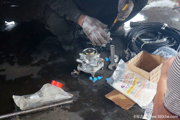

由于周师傅这辆车经常跑西藏、东北等地区,在高海拔低温恶劣环境中,需要更可靠的制动系统,于是胡哥和老牛决定为其挂车加装一套WABCO四通道ABS系统,这样无论是空车还是拉货状态下,都能让刹车更可靠。

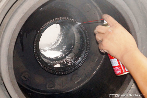

胡哥说制动(21) 卡友修车保养案例汇总清理ABS齿圈
由于周师傅这辆挂车是二手的,所以在扒轮之后,我们发现轮毂上已经安装了齿圈,只需要对其进行清理即可。而BPW桥上也预装了传感器底座,所以省去了安装齿圈和底座的麻烦,省去了一半的安装程序。

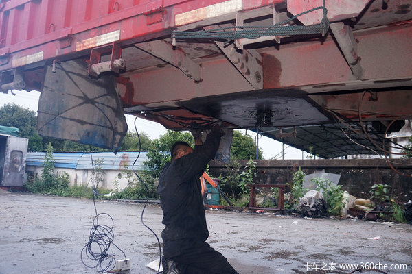

胡哥说制动(21) 卡友修车保养案例汇总重新整理挂车气路
胡哥说制动(21) 卡友修车保养案例汇总加装全新ABS
相比于原车制动系统,ABS对气路的距离要求更高,所以在加装ABS时,胡哥为这辆挂车的所有气路重新进行了整理。更换全新气管的同时,也对气路进一步进行优化,用最短的气路来保证ABS系统的快速响应需求。

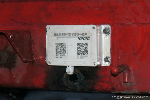

胡哥说制动(21) 卡友修车保养案例汇总挂车走线、安装看途者车联网智能系统
胡哥说制动(21) 卡友修车保养案例汇总看途者车联网智能终端
最后一步就是对加装的ABS和看途者车联网智能系统进行走线,之前我们已经对其进行了详细讲解,感兴趣的可以点击《车队管理神器 看途者挂车盒子安装实拍》。

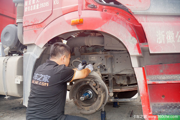

在挂车作业完成之后,接下来就是对主车进行扒轮维护了,来进一步确定主车制动系统相关部件的情况。不过在扒轮之后,我们都发现了一个最初没有想到的严重问题。

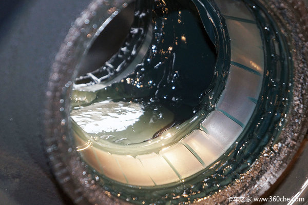

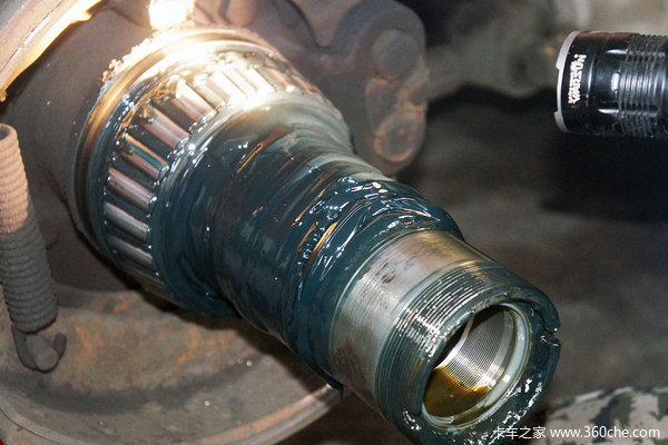

胡哥说制动(21) 卡友修车保养案例汇总轴承黄油已经融化变质
胡哥说制动(21) 卡友修车保养案例汇总温度过高导致黄油变质

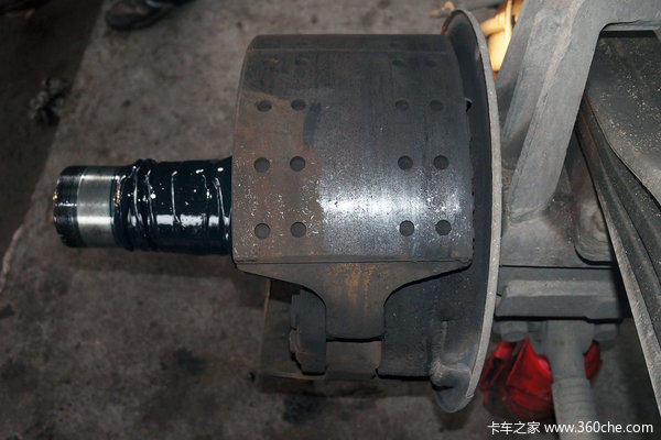

刚做完保轮不到两个月的后桥驱动轴,内部黄油已经完全变质,如果不是使用非常劣质黄油的话,这种情况很有可能因为轴承温度过高引起。

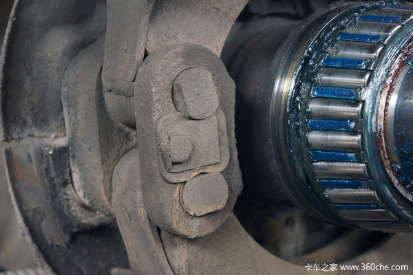

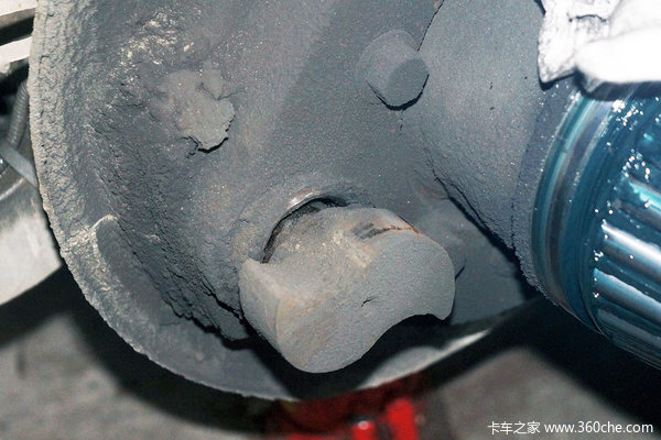

胡哥说制动(21) 卡友修车保养案例汇总蹄片销子出现较大松动
胡哥说制动(21) 卡友修车保养案例汇总凸轮轴同样出现松动
在进一步检查之后,我们发现,这辆车龄四年的牵引车,刹车蹄片出现了非常严重的松动情况,由于蹄片销子和凸轮轴均出现了较大的缝隙,导致两个刹车蹄片因为重力问题,始终靠在轮毂上,最终导致了车轮严重发热。

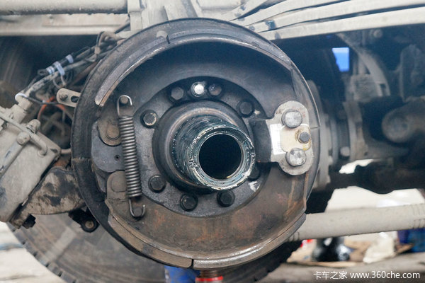

胡哥说制动(21) 卡友修车保养案例汇总后桥驱动轮蹄片已经倾斜错位
许多问题在保轮的时候,都可以及时发现,而这辆车的情况就是一个在保养时,疏忽大意的典型案例。

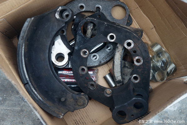

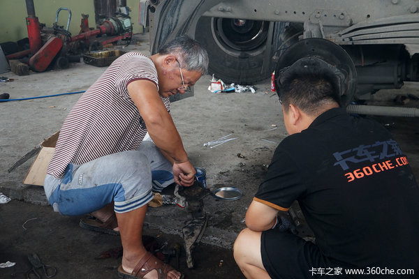

胡哥说制动(21) 卡友修车保养案例汇总准备更换的配件
在确定无法修复之后,胡哥和老牛决定,只有对松动的部件进行彻底更换,才能让制动系统部件恢复正常。蹄片、底盘、销子、套筒、凸轮轴、弹簧等等部件全部更换起来是一个相当大的工程。

胡哥说制动(21) 卡友修车保养案例汇总修复后的后桥驱动
经过一番努力之后,后桥驱动轴制动系统终于恢复了原本的样子,清理并更换烧断的ABS传感器之后,驱动轴的维修暂时告一段落。值得一提的是,相比后桥,中桥的制动系统部件还好没有出现相同的情况,对其进行正常清理即可。
