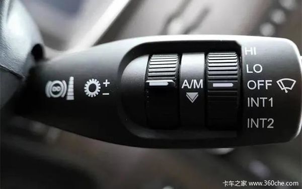

液缓的挡位种类
通过市面上主流的液力缓速器产品来看,液力缓速器的挡位大致可以分为恒速挡和制动挡。一般来说,大部分液缓的1挡都设置为恒速挡,类似于轿车的“定速巡航”模式,恒速挡一般适合长下坡的道路场景工况。
力缓速器的2-5挡(或2-4挡)为强制缓速挡,下坡和平路都可使用。根据路况和车速,逐挡拨动手柄,选择合适的挡位来对车辆进行降速。最低的挡位对应于最低的制动力矩(一般为25%),最高的挡位对应于100%的制动力矩。在下坡的过程中,我们卡友可以通过提高或降低缓速器的减速力,来维持整车行驶速度的平稳。
制动挡高位(4挡和5挡)制动力矩很大,长时间使用最高挡制动很有可能导致发动机散热效果不足,水温升高过快,所以制动挡(尤其是最高挡)一般只用于需要减速的短距离制动,长下坡工况一般使用恒速挡。
在特殊条件下,如果车辆需要迅速减速时,可将缓速器手柄拨到最大挡,此刻液力缓速器将以最大制动力矩为车辆缓速,但是水温会急剧升高,缓速器会在十几秒内高温退出,失去制动力。
由于缓速器是作用于车头而不是挂车,突然达到了最大制动力矩,车头部分的制动力会突然增大,很有可能导致推头等危险现象的发生,所以一定要谨慎使用,在雨雪天气或者道路湿滑、暗冰等道路场景之下,力缓速器更是严禁使用。
