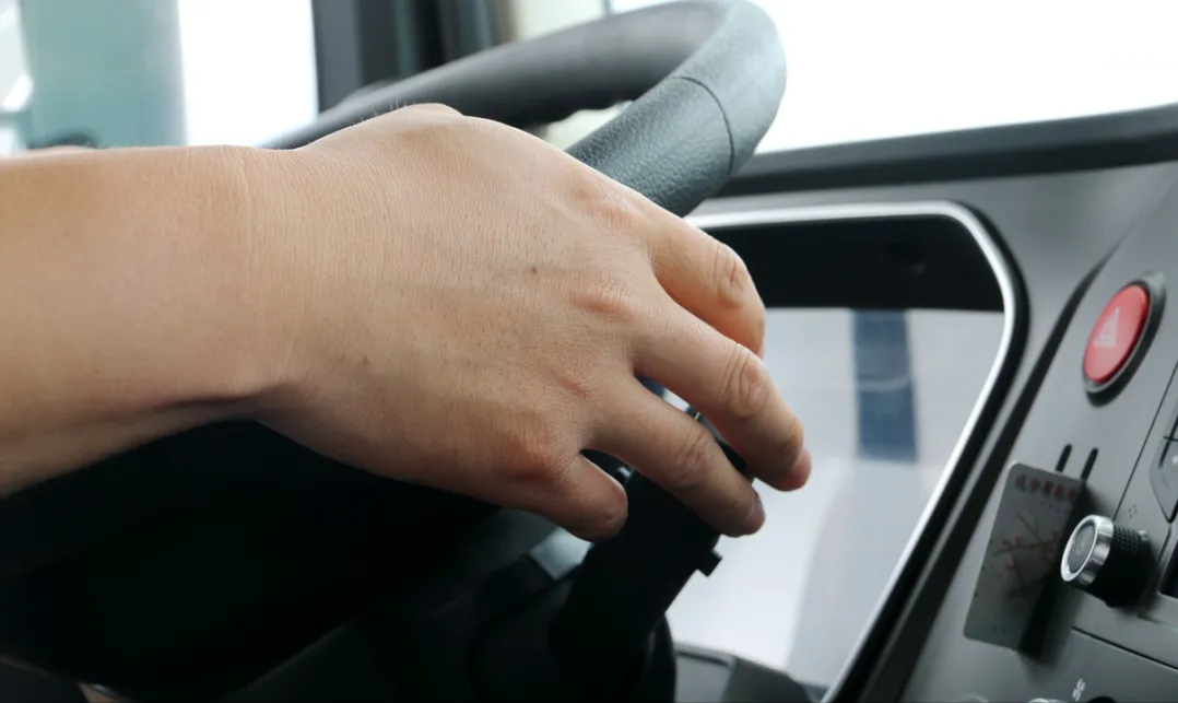

目前市面上缓速器品牌最多的就是福伊特、采埃孚、法士特等,不管是哪个品牌的液缓,操作方式基本都差不多,缓速器开关都在方向盘右侧的组合开关上,我们就以解放卡车上很常见的福伊特液缓做个例子。
细说液缓(2)说液缓用液缓 液缓操作你真的会吗?

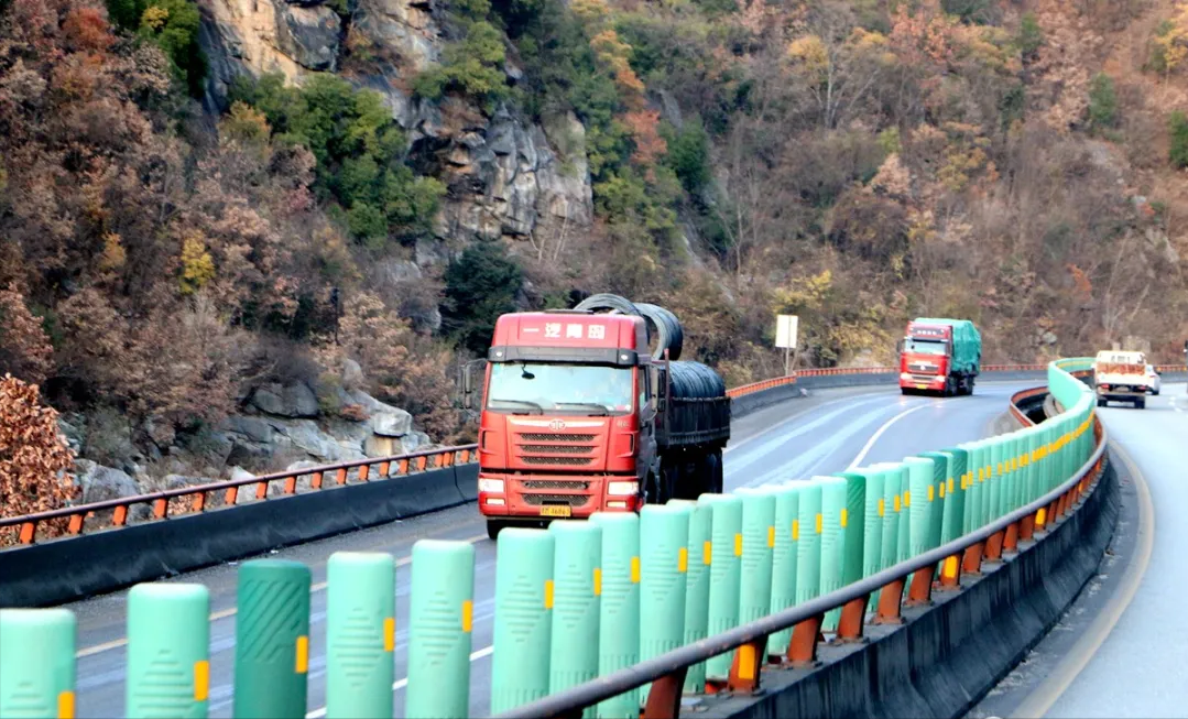

除了湿滑路面,缓速器在急弯也禁止使用,一样的道理,缓速器主要作用于牵引车的驱动轮上,对挂车没有缓速作用,下山急弯极有可能因为重力速度的原因,导致甩尾等危险,所以禁止使用。
