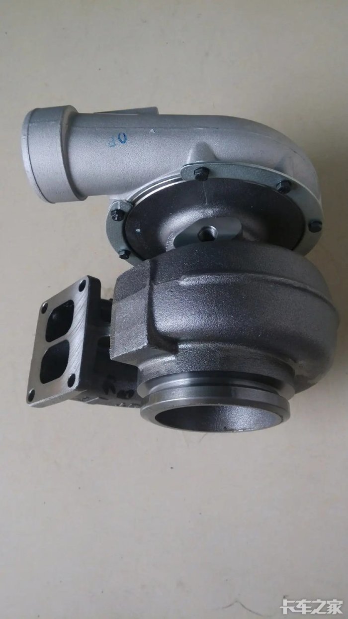

    增压机!这方面的检测,最简单的办法就是把车子启动,一个人踩加速踏板,一个人用手按住进气软管,另一个人加油门至发动机转速达到1500转左右,如果达到这个转速,软管有压力膨胀,说明增压系统正常。如果没有膨胀,手指还是能轻松的按动软管,则增压系统失效!首先,仔细检查该系统几个软管是否破裂,卡箍是否松动脱落,中冷器是否漏气!(正常中冷器漏气,都会有黑灰伴随。或者有机油,出现潮湿)如果这些都正常,那就得找专业的维修人员检查增压机是否损坏了!在一个就是检查机油压力有没有变化,一般增压机坏了会把机油吸进中冷系统,检查一下中冷里边有没有机油,如果有机油的话是否中冷系统有没有漏气的,连接管有没有松动这个都很关键

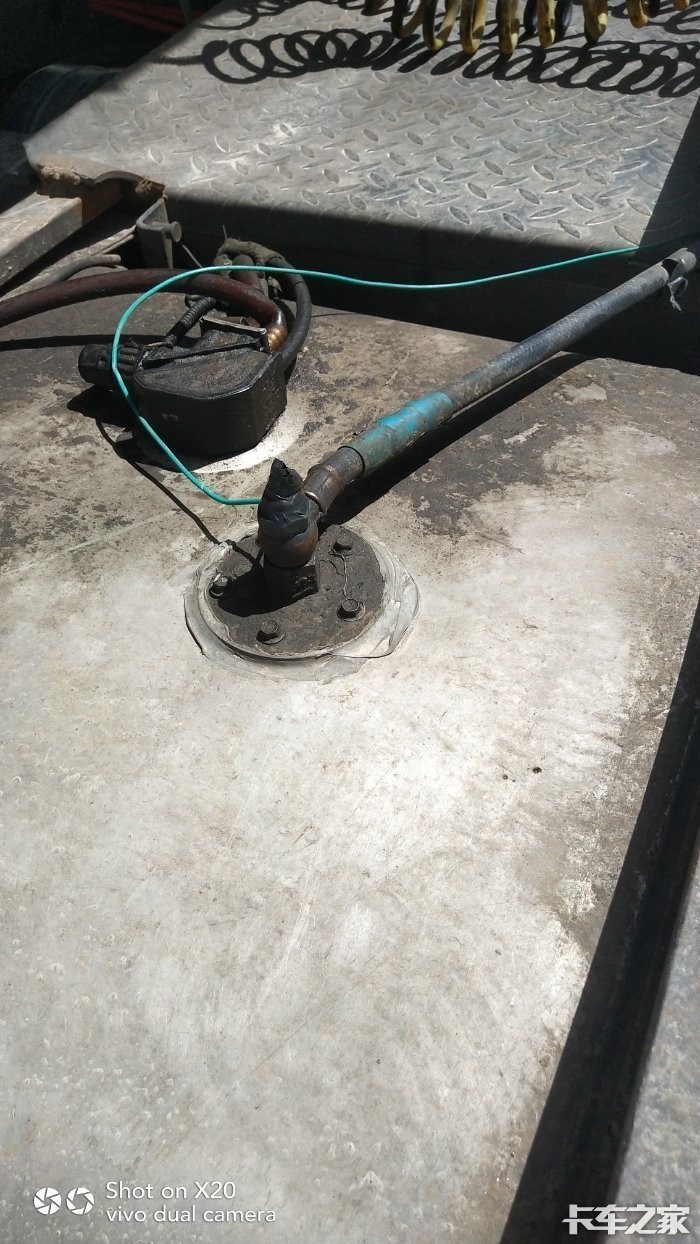

    低压油路故障,或者燃油质量太差!低压油路,指从油箱到油泵之间的管路!主要症状:接头漏气,滤芯堵塞,油箱油浮子立管有漏气你地方,或者油箱太脏,堵住滤网管的进油口等!这种故障,首先确认管路是否有空气!如果没有空气,而手油泵任然没有压力,就得检查滤芯和油箱滤网管!现在,很多车型的手油泵都是安装在油水分离器上面,在检查过程中,要确认手油泵是否损坏,而导致泵不上来油!

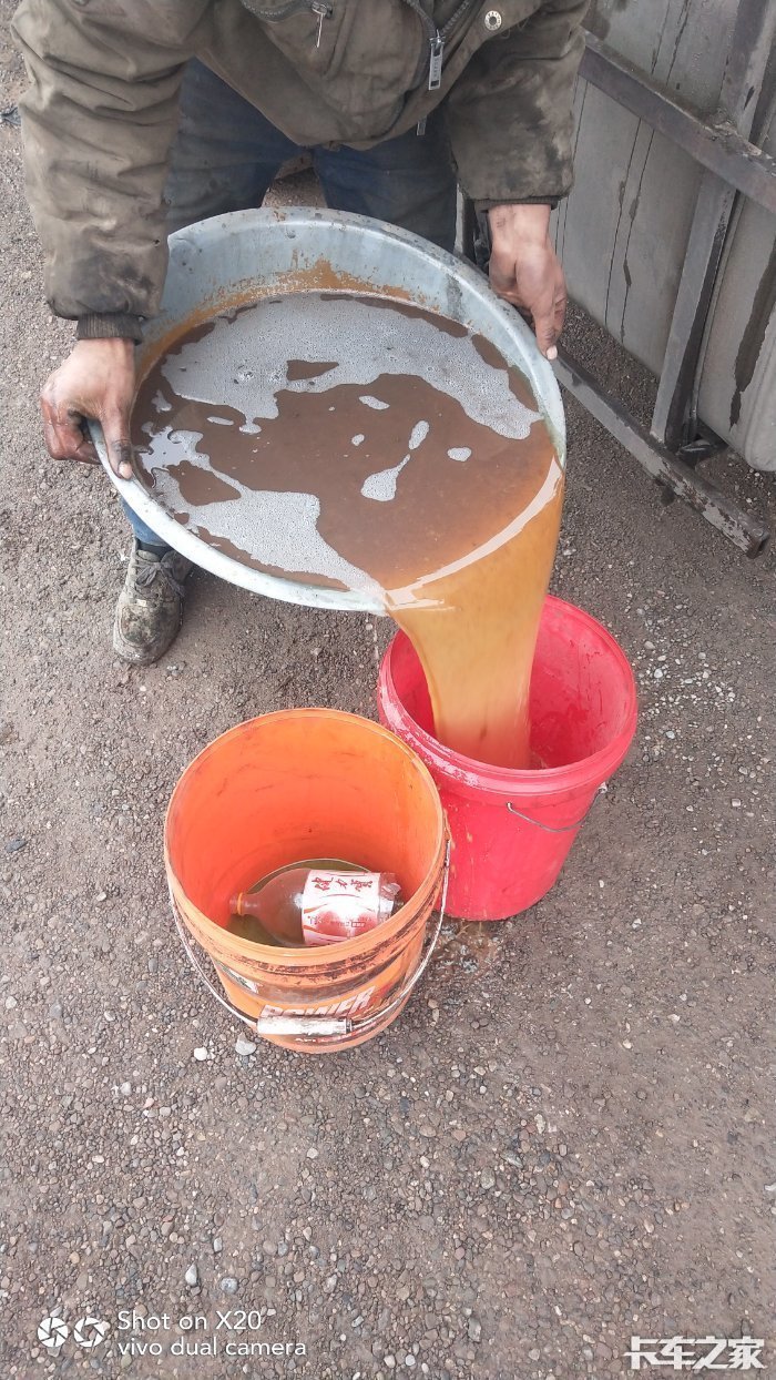

这一个是我的电加热冻坏了,防冻液都去了油箱了,这个损失是不小的,又冷,还要修理,在无人区可是很受罪的,唯一的办法就是把柴油放出来慢慢沉淀后只要上边的柴油,防冻液就丢了,这个损失是避免不了的
