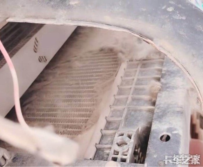

    我们的车辆和人类的身体一样,到了一个季节都会出现一些症状,冬天怕严寒冰霜,夏天怕酷暑潮湿。车辆也如此,冬季怕冻裂,夏季怕高温。每年初夏交替季节,洋洋洒洒的杨柳絮如暴雪般漫天飞舞。让室外工作的人呼吸都感到特别困难。
    我们车辆发动机也是深受其害,散热器表面吸入杨柳絮堵塞导致高温的现象时有发生,平路行驶时还好,遇到长上坡时水温就蹭蹭上涨,导致发动机限扭动力不足。面对高温,我们卡友一定要做提前准备,在春夏季节交替之际,我们首先把水箱表面吹一下(注意:要从水箱里面往外吹),如果太脏就要找专业清理水箱的师傅将水箱彻底的清理一番。

    比如新车买来如果水箱前面没有蚊虫防护网的,一定要加装上去,以防杨柳絮和小飞虫堵塞散热器造成发动机高温。
