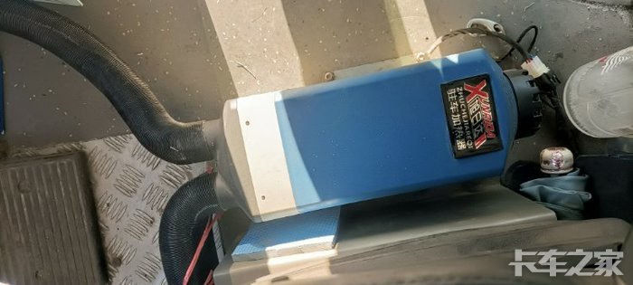

这个炉子是比较省油的,不过油箱在车尾部,加热器在车头,油管太长了,就和点滴管那么细,然后滤芯也非常小,稍微有点杂质就会堵,我说就说柴油标号不够,非常爱冻油,有一次我开979,早上第一圈就挂蜡,炉子出凉风,冻得我脚丫子都快麻了,
我们今年冬天加了3次油了,这个空气加热气,档位最高10档,温度最高36度,打开一会就出热风,如果关掉,一会就进凉风,那是没法开车啊!
早上一般用大挡,9点以后用6档18度,中午用3档12度,
一共4个出风口,两个吹脚,两个吹手,或者吹风挡,或者一个吹膝盖,一个吹右脚,然后大腿盖一个小被,这是我们公交司机的标配,

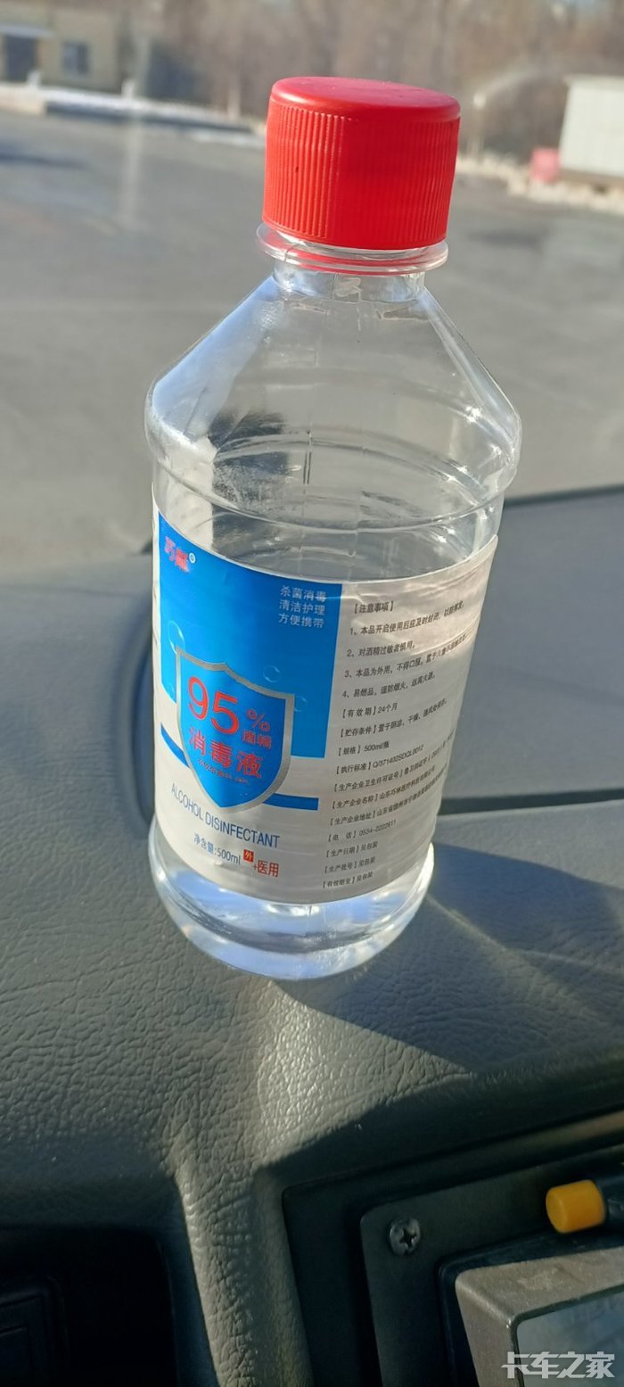

我开979连着开三天,就去三天修理部,我往油箱里兑半瓶酒精,再也没有冻油现象发生了,

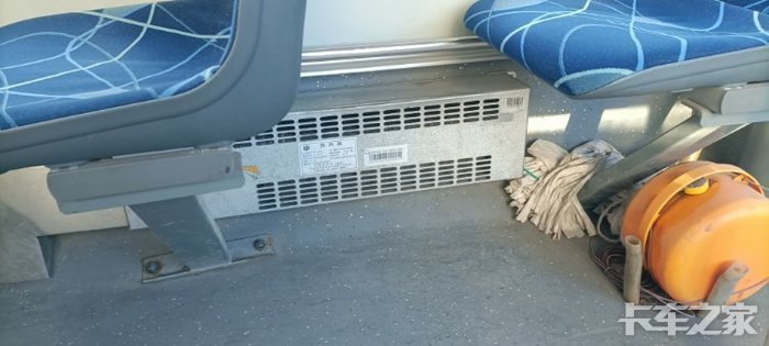

这是原车的暖气,非常费油,

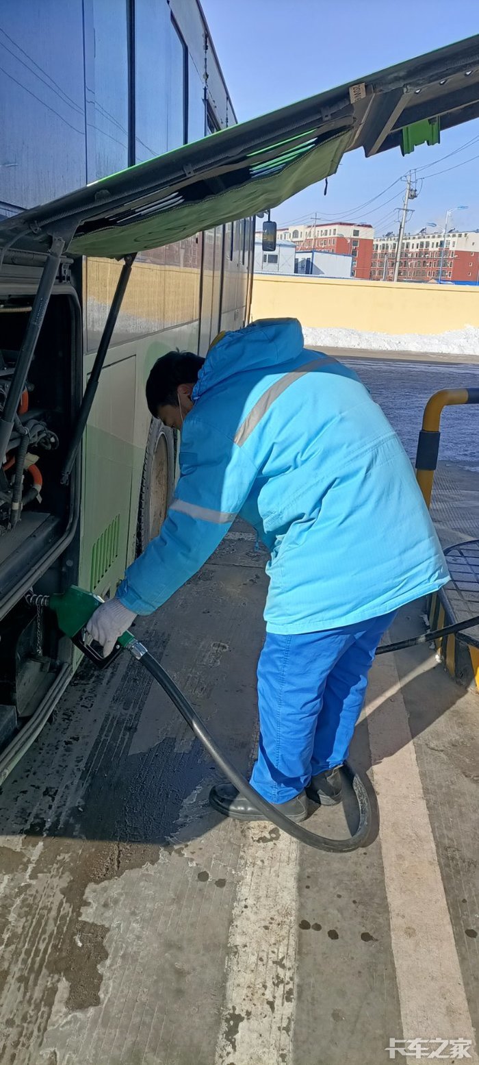

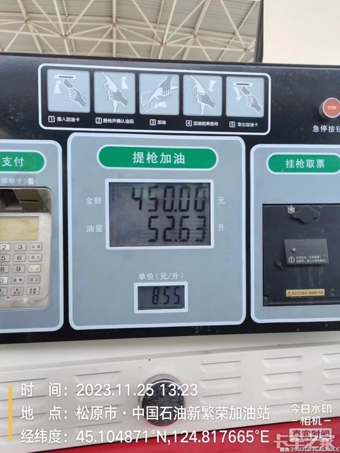

加油真的很费劲,每次都是油用光了,或者有几台车已经没油了,才不情愿的给加,还是300元,就给加满得了,加满400元左右,

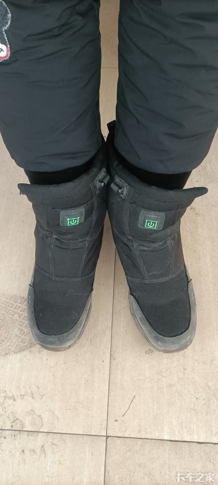

柴暖坏了的那天,我全副武装,小腿贴加热贴,鞋里垫加热鞋垫,腰带也是加热的,帽子,手套,口罩,要不然冻的直流鼻涕,
公司发的电加热鞋,红灯是高档,蓝灯是中档,绿灯是低档,只有鞋底发热,晚上需要充电的,

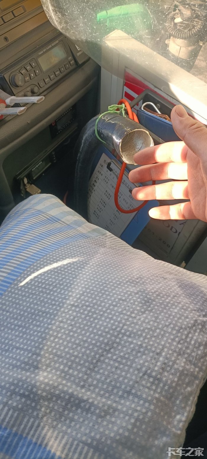

这个漏斗型的就是柴油滤芯。太小了,能不堵吗?
