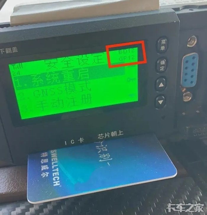

1.有时可能因为一些原因是会导致北斗设备无法定位,这里和大家说一下,正常情况下设备是可以搜索到北斗信号的,我们是可以通过设备看到搜索的卫星数量
如果在空旷的场地上开机后都没有定位就能断定两个问题,一个是设备的GPS天线断路了,或者是坏掉了,第二个就是设备有问题了,就这两个问题

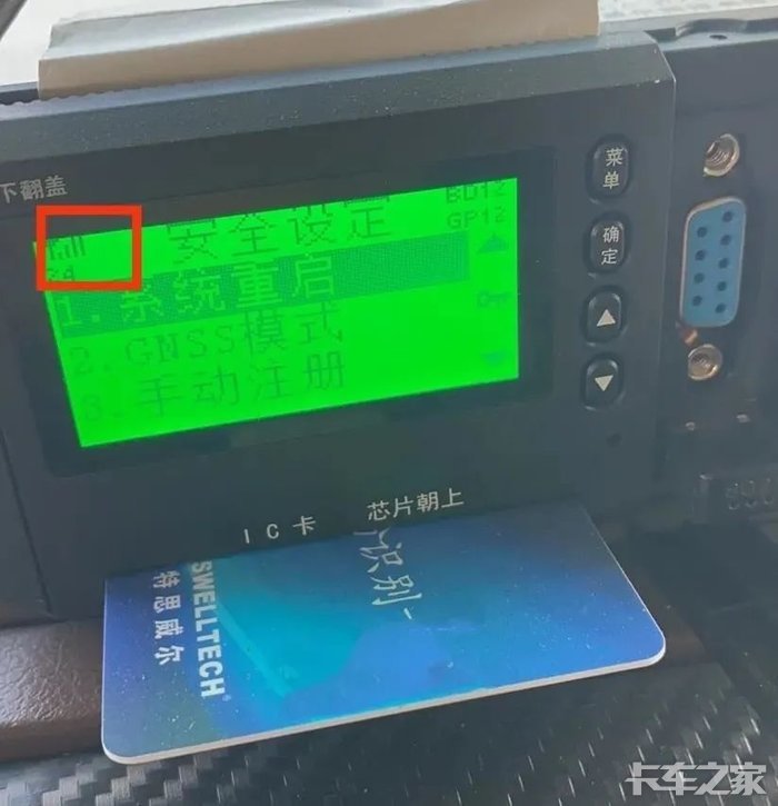

2.另外一个问题准确的说是设备没有上传定位数据,这个原因是有四方面原因,一是因为流量卡欠费了,这个如果是这个原因的话可以和当时安装设备的服务商联系,让其查看是否欠费,二一个原因是设备的GPRS信号天线松动导致无法连接,此时也是需要和服务商联系让其查看是否天线断路,其三是因为网络运营商的问题,有可能车辆开到人迹罕至的地方那里的信号没有覆盖这也会导致,其四有可能是设备问题。
