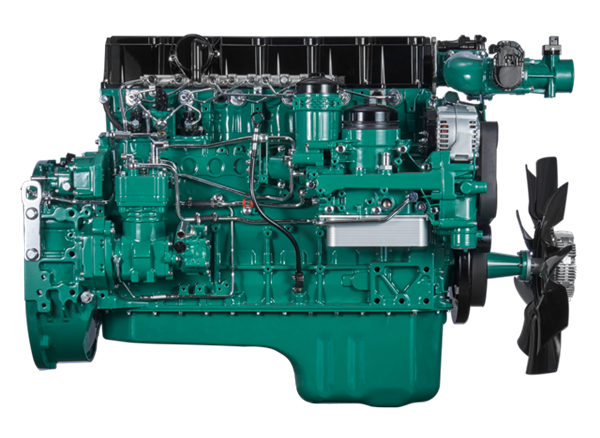

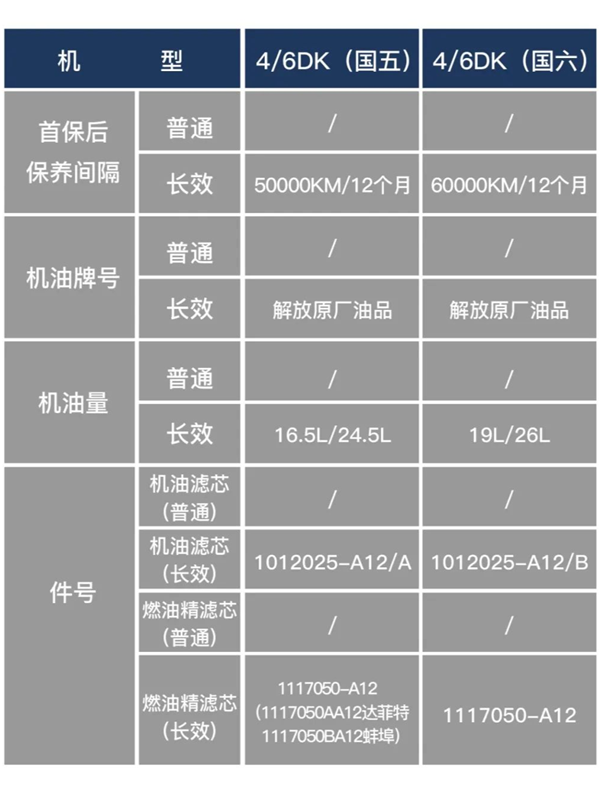

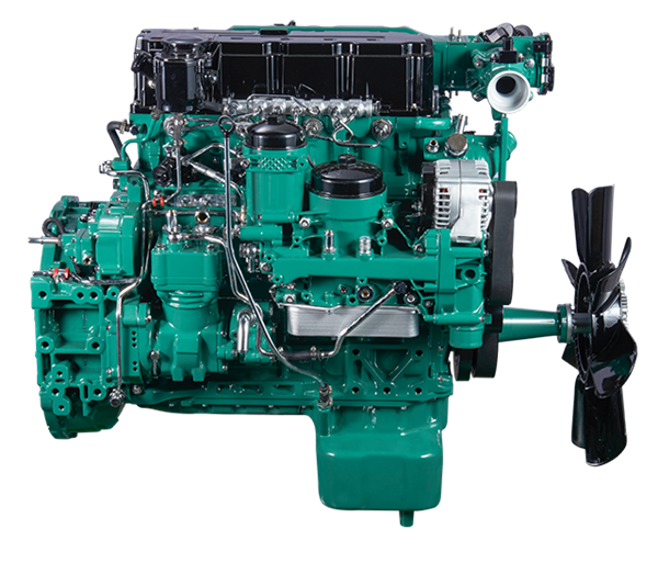

对于CA4DK以及CA6DK发动机
要更具针对性的保养细节
看下面的表格就一清二楚啦
