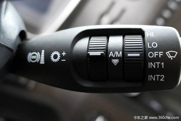

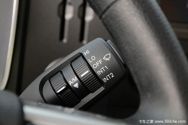

液缓挡位可分为:恒速挡和制动挡
一般来说,1挡大部分的液缓都设置为恒速挡,类似“定速巡航”模式,就是将车辆速度恒定在设定数值之上(例如下坡前的车辆速度为50km/h,进入下坡打开恒速挡,车辆会保持50km/h左右的速度前进,缓速器会实时监测车辆下坡的时速来控制缓速器的制动功率,将时速稳定在50km/h左右)。
一旦车辆速度小于设定速度50km/h,缓速器会自动退出工作状态,如果此时车辆时速超过设定速度,缓速器会继续进入工作状态,实时控制车辆速度。
需要注意的是:恒速挡一般适合于长下坡的道路场景工况。另外,根据缓速器对于发动机转速的要求,使用恒速挡时,一般需要将发动机转速保持在1500转以上,发动机转速越高,水循环越快,就不容易高温,能够使缓速器发挥更大的作用。
如果在使用恒速挡时发动机转到1500转以下,缓速器的制动工作很有可能变小或者退出,我们应当采用变速箱降挡的方式拉高发动机转速,使缓速器继续正常工作。
如果车辆下坡时重力太大,使用恒速挡时车速仍不断加快,此时应踩下刹车踏板,辅助车辆减速,而不是直接将缓速器手柄拨到最大挡。
液力缓速器的2-5挡(或2-4挡)为强制缓速挡,下坡和平路都可使用。根据路况和车速,逐挡拨动手柄,选择合适的挡位来对车辆进行降速。最低的挡位对应于最低的制动力矩(一般为25%),最高的挡位对应于100%的制动力矩。在下坡的过程中,我们卡友可以通过提高或降低缓速器的减速力,来维持整车行驶速度的平稳。
制动挡高挡为(4挡和5挡)制动力矩十分大,长时间使用最高挡制动很有可能导致发动机散热效果跟不上,水温很快就会升高,所以制动挡(尤其是最高挡)一般只用于需要减速的短距离制动,长下坡工况一般使用恒速挡。
