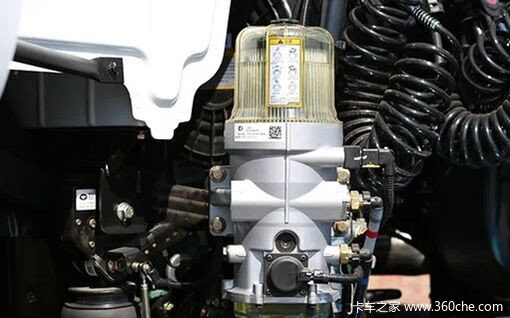

柴滤放水、排气操作方法:
01
高压油路(由喷油泵至喷油器管路)中的空气、泵油,可通过起动电机拖动自行排除,请勿松开油泵端、油轨端和喷油器端的管接螺母,避免高压伤人。
02
低压油路(由油箱至输油泵管路)中的空气、泵油,可采取以下方法油水分离器排气处理方法:
1.将车辆停放在安全、平坦的地方、打开油箱盖。
2.找到油水分离器位置,按逆时针方向旋开滤芯顶部排气螺栓(一般为内六角)。
3.往复操作手油泵把手约30次左右,直至排气螺栓处有燃油溢出,无气泡为止。
4.按顺时针方向迅速小心旋紧排气螺栓,步骤2图。
5.燃油系统排气结束后,起动发动机。
6.如果发动机未在10秒内启动,重复步骤2到步骤4。
7.找到油水分离器位置,将容器(容量约0.2L)放在油水分离器排泄塞下面。
8.按逆时针方向小心拧松放水旋塞,持续放水约10秒。
9.放水后,按顺时针方向拧紧放水旋塞,再按步骤2到步骤4的操作注入燃油。
10.启动发动机后,应检查燃油是否经由放水旋塞向外漏出。同时还要检查燃油滤清器指示灯是否熄灭,如未熄灭重复排水操作流程。
