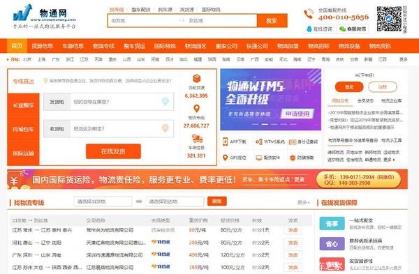

新手找货源通常可以按以下途径去寻找,首先是冷链物流互联网平台,直接搜索冷藏车配货信息,会有很多信息展现。也可以到地方的生活类平台,比如物通网等发布消息或者寻找冷藏车相关需求。网络货运平台是新手找冷藏车货源的最方便的渠道之一,但是货源质量及运费等千差万别,最重要的是要防止上当受骗。

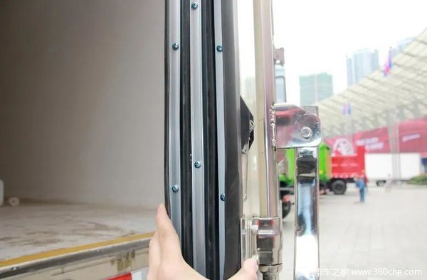

二是根据运输货物对温度的要求,对车厢进行提前预冷,直至其达到合适装货的温度。如果运输的货物要求温度低于4度的话,还需要在预冷车厢时对制冷机组进行手动化霜,从而提高制冷效果。另外,装完货后封闭车门,打开制冷机组,半小时后再进行一次手动化霜,这样可以除掉装货时进入的湿热空气产生的蒸发结霜,使得蒸发器在运输途中发挥最大效能,保证货物质量安全,降低油耗,使得你的效益最大化。

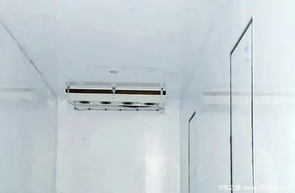

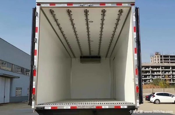

三是装货前要仔细查看一下蒸发风机等车厢内部装备是否有保护装备货物和车厢地板间可放置货物托盘,保证底部冷气可以循环流动四是装货时,尽量不要将车门开得太大,减少热气和湿气的进入,也要注意不要遮挡住蒸发器的进风口和出风口,以免导致阻碍制冷机的运转循环;五是不同种类、不同温度要求的货物要区分对待,例如不要放在同一个箱内运输,同时,不同货物和车顶以及车厢前方要预留出相应距离,保证冷气可以在车箱内充分的流动。
