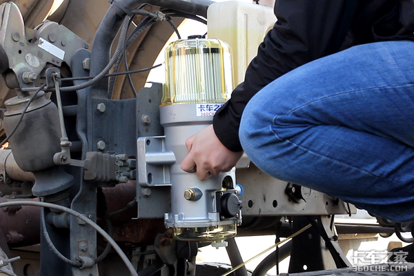

去掉或绕开原车的燃油粗滤器后,我们需要确定出滤清器的安装位置,与传统滤清器的不同的是,亿利大炮需要安装在高于油箱水平的位置上,如果是实在没有办法,也可以接受持平的方式。
安装柴油滤清器?看这一篇文章就够了
但是这种方式需要注意的是,后期再更换滤芯的时候,油箱里的燃油一定要低于滤清器的平面,否则会导致拧开罩子的时候,燃油会从滤清器中洒出来。
安装柴油滤清器?看这一篇文章就够了
我们这次安装结合安装车辆的实际情况,最终决定把它安装在驾驶室后悬置的支架上。卡友们可以根据自己车的设计,选择符合要求的合适位置。

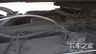

管路的走向要尽量规整,避免和运动物体产生摩擦,根据这辆车的工况,我们选择把油管走在车架的外侧,并且预留了足够的长度。

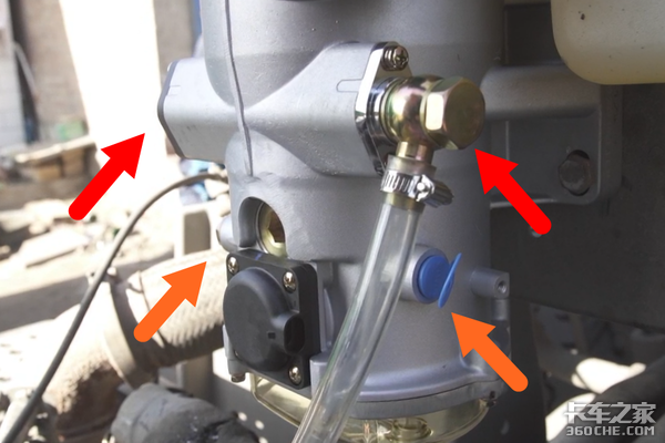

连接供油管路时,亿利大炮自身有两个接口,上面的是供油管路,下边的是经过过滤的干净的燃油的出口,通往发动机。需要注意的是,在默认的情况下可以使用滤清器右边的两个接口, 但是左边也设置了两个富余的接口,两个接口平时是封死的。如果你的车型从右边接口不太方便, 可以使用左边接口,两边都是通用的。

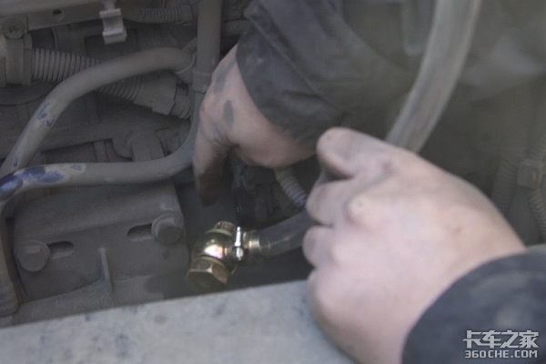

连接好接口部分之后,最后的一步是把发动机这段将油路连接好。卡友们要注意,一定要预留足够的长度,过弯的地方一定要活着过来,不要有死折。将粗滤器的出油管连接到发动机输油泵的吸油口上,整个油路部分就基本上连接完成了。

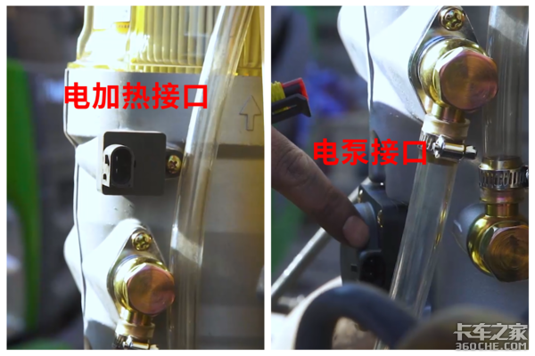

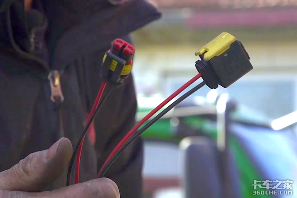

电路部分比较简单,一共有两个接口,上面的是电加热的接口,下面的是电泵接口,直接匹配有两个不同的线束,两端共用24伏电源,红色的线是正极,黑色的线直接接地即可。
安装柴油滤清器?看这一篇文章就够了
需要注意的是,电源必须是独立电源,最好有钥匙可以直接控制,保证电源关闭时,滤清器处于断电状态。千万不要直接接到蓄电池上,否则每次车辆启动时,滤清器的电泵都会工作,影响使用寿命。如果原装粗滤器有独立电泵开关的话,可以选择用线连接到这个独立开关上。
