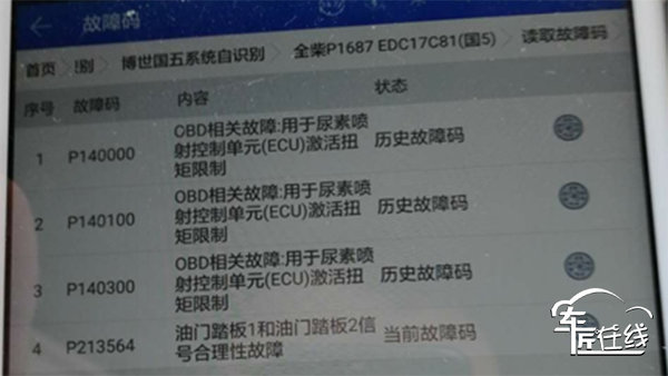

故障码:P213564油门踏板1和油门踏板2信号合理性故障。
故障码状态如下:

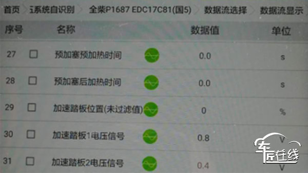

1、读取发动机数据流,分析油门踏板1信号电压与油门踏板2信号电压差异,发现油门踏板信号电压正常,如下图:
车匠在线:维修油门踏板信号合理性故障
2、根据上图,加速踏板1信号电压0.8V,加速踏板信号电压0.4V,两者成倍数关系属于正常现象,但ECU却报故障码且无法删除。

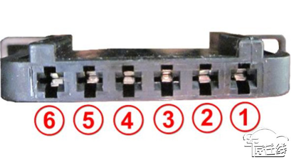

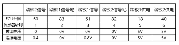

4、断开踏板插接器,测量引脚电压,供电5V、信号线、地线均无异常现象,替换油门踏板故障未能解决。
注:油门踏板信号在ECU内连接了下拉电阻,在断开测试信号线时电压为0V,跟其它传感器信号线不相同需特殊注意。
